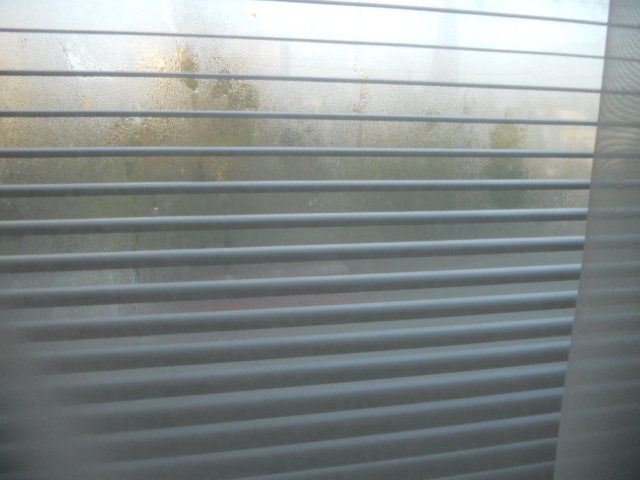

Тази година си закупих жилище в едната от стаите (детската) е със сменена дограмата с алуминиева а в другите стай е с псв, в тази с алуминиевата дограма се появява много конденз по стаклата и според мен няма да мине много време когато всичко около прозореца ще мухляса и ще подпухне шпакловката.Как да спра появата на конденза, да сменя дограмата ли ? или да пробия вентилациони клапи на дограмата.И изопщо ще има ли някакав ефект от пробиването на тези клапи.

Пусни снимка ,по възможност при отворен прозорец за да видя профила и ще "хвърля едно рамо" :)

ето няколко снимки не отворих прозореца да не истива вътре че малкия спеше но утре заран
ще снимам на отворен прозорец.
Ама според мен проблема е в евтината добрама която предния собсвеник е монтирал.
lordmails - специалист
Здравей според мен ако махнеш щорите няма да го има това изпотяване. Опитай 2 дена и пиши за резултата.

$64EN - специалист
Вземете си влагоуловител, но не от типа с таблетки. Следите влажността в помещението да е под 60% и няма да има конденз.
gogotattoo - специалист
Има и още един момент, преди да сменяш дограмата. Повечето хора, сменили дограмата, установяват че се появява влага - или по джама или по пакета, еле па в кухнята, а преди това никога не е имало влага. Старите дървени дограми не бяха плътни и имаше непрекъснат въздухообмен и влагата в помещението никога не стигаше точката на насищане. С новите дограми всички изведнъж уплътниха всички фуги - цял ден дишате, потите се, готвите, перете и проветрявате от време на време, и това време не стига за да се намали влагата в помещението/аз още съм с двукатна дървена дограма, но съм я прогонил - професионален топлотехник съм/. Та преди всичко друго се опитай да оставяш някъде малко леко открехнато, за да се опреснява въздухи и съм сигурен, че ще видиш разликата. Успех!
rockwall - майстор
Щом има МАЛЪК ЧОВЕК в стаята, проверете дали не сушите вътре на топличко част от прането
Ако сушите пране вътре, нищо няма да ви спаси от влага по прозорците
