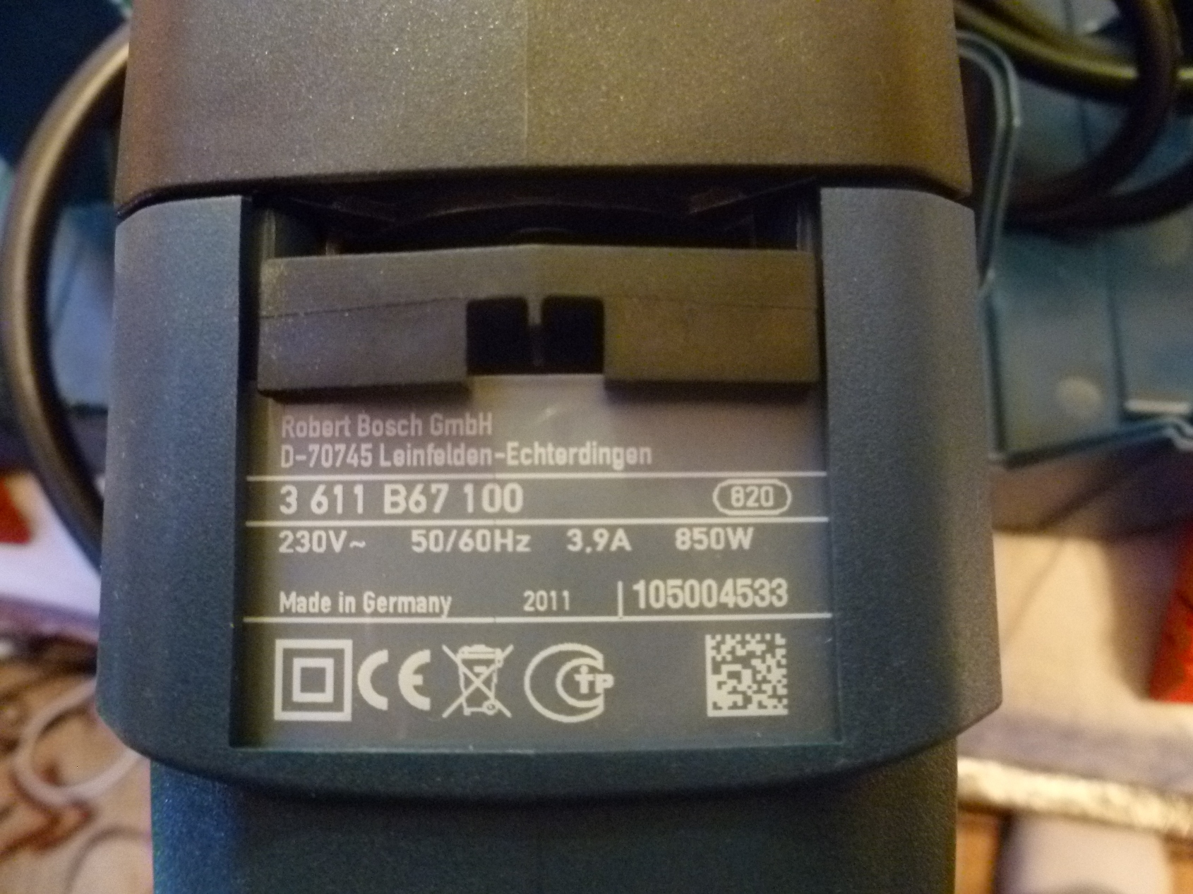

Не знам аз когато и да ида в киров във Плевен никога няма оферти или да ми направят такива предложения,тук има едни консултанти дето само бош за тях е нещо велико и други производители няма.Между другото тъй като вече има колеги които притежават Бош 2-28,може ли да направите снимки на информационната табела на машината,искам просто да сравня номера на вашите с един друг който се продава?Ще бъда много благодарен.
moimoimoi - майстор
eто,на ментетата е по различен,инък външно са го копирали на99%
reingar-x - специалист
Извинявам се за въпроса това на снимката оригинала или ментето е?
moimoimoi - майстор
оригинала е на снимката
ментето е с по оскъдна информация-по спомен 800вата,0-900оборота,230волта и 3.2ампера,няма сериини номера
Питам защото в продавалника има един 2-28 dvf за 430лв,а като гледам номерата в Бош България не са същите което ме обърква.Иначе сайта от който си го купил имат много добри цени.
moimoimoi - майстор
ако имаш предвит този http://prodavalnik.com/bosch-gbh-2-28-d ... -i13393233
изглежда отигинален,а като погледнеш останалите обяви на продавача може да се каже че не продава ментаци,инък ментаците са 100-140лева
Да точно за този става на въпрос,даже му звънях и ми каза,че машината е купена от Германия даже смъкна някой лев от цената.Може би защото не е била предназначена за българския пазар номера не е като тези които гледах във бош,но и като ходих във киров и техните са със различни номера.Относно ментето мислех,че има само на по-стария модел 2-26 даже мой приятел си купи такава машина и при сравнение с оригинала,ментака удряше по-яко.
unisex - специалист
Въведи 10цифреният номер от снимката на перфоратора в графата на линка който съм ти пратил и излиза инфо.Номерът който продавача е дал в края на описанието е грешен.
http://www.powertools-aftersalesservice ... ation=true
Това което виждам аз е3 611 B67 200 за този номер инфо има но дали е на продаваният перфоратор е отделен въпрос.Мисля си че в този сайт се проверяват машините които се продават в България не в Германия и ако съм прав значи перфоратора е купен оттук.
