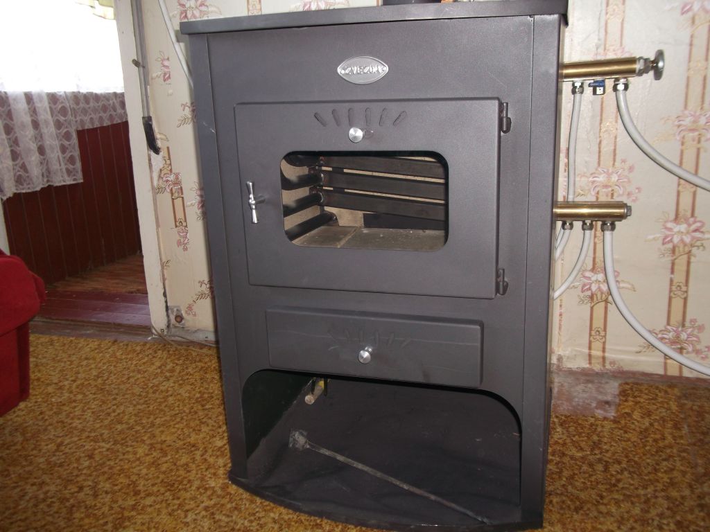

Някой да е ползвал такава камина?Водната риза е от тръби .дават и 16 кw на водната риза.
sian написа:Интересно ми е колко е ефективен топлообменника. Защото за 16Кв би трябвало да е 1,6m2. А този едва ли е повече от 0,6m2.Прочети малко по темите и ще видиш че това което си писал не е вярно.В смисъл че не така се смята отдаваната топлина спрямо квадратура нагревна площ.Я сметни тогава 30 кв котел къде са натикали 30 квадрата риза>?
bibiqn написа:Не ми се иска да споря, провери си сметките. Ползвай таблицата за умножение, или калкулатор (елка).sian написа:Интересно ми е колко е ефективен топлообменника. Защото за 16Кв би трябвало да е 1,6m2. А този едва ли е повече от 0,6m2.Прочети малко по темите и ще видиш че това което си писал не е вярно.В смисъл че не така се смята отдаваната топлина спрямо квадратура нагревна площ.Я сметни тогава 30 кв котел къде са натикали 30 квадрата риза>?
sian написа:И така да е няма как да тикнат 3 квадрата нагревна площ според мен.Нека спецовете се изкажат.Според мен има значение и обема на огнището в смисъл какво количество гориво може да се натъпче.Пример да речем 10 кг дърва отдават 10 киловата мошност.bibiqn написа:Не ми се иска да споря, провери си сметките. Ползвай таблицата за умножение, или калкулатор (елка).sian написа:Интересно ми е колко е ефективен топлообменника. Защото за 16Кв би трябвало да е 1,6m2. А този едва ли е повече от 0,6m2.Прочети малко по темите и ще видиш че това което си писал не е вярно.В смисъл че не така се смята отдаваната топлина спрямо квадратура нагревна площ.Я сметни тогава 30 кв котел къде са натикали 30 квадрата риза>?
В старите учебници по топлотехника пише 1кв.м НП=10Кв 30Кв/10=3кв.м
Ако има промяна в новите учебници, моля споделете.
