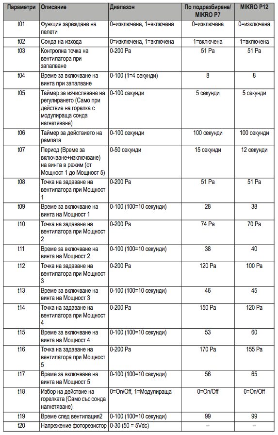

За тази зима взех пелети от Свищов та се наложи да увелича въздуха и да намаля времето на шнека /t04/ при палене. В момента съм със следните настройки
t03 - 63 - При 51 пелетите палеха по-трудно
t04 - 06 - При 08 задръства шнека
t05 - 05
t06 - 100
t07 - 16
t08 - 63
t09 - 28 = Около 4 килограма пелети за един час
t10 - 82
t11 - 38 = Около 5 килограма пелети за един час
t12 - 125
t13 - 46 = Около 5,8 килограма пелети за един час
Untitled 2.jpg Заводските настройки.

може ли да споделите за колко време горе долу ви вдига градусите до зададените,и колко време почива съответно между паленията как е нормално горе долу.
при мен като са включени повече консуматори вдига доста бавно около 2 часа и почива между 20 и 40 мин.
може би не стига мощноста на горелката но тя е на модулация на 1 и не знам какво може да се направи

Ти искаш по-често да спира ли? Това ще скапе нагревателя. Най-добре е да се улучи такава мощност, че да спира рядко. Пък това, че при тебе е така нищо не означава - вече многократно беше писано, че при всички е различно - зависи как горелката и подбраната мощност пасват на радиаторите и топлозагубите на конкретното жилище. Горелката гори толкова, колкото топлина се иска от нея. :wink:

Промених t07- 22 и t08 -38. Сега гори малко под две чувалчета на 24 часа. В неделя ще мога да кажа колко ми е изгорила за една седмица, тъй като не доливам всеки ден в момента, за да го следя, а зареждам на седмична база.

В момента съм с t07-21, t08-41, t09-26. Така като гледам пак ще съм малко под два чувала, но по-точно ще мога да кажа в неделя. Бойлер ще сложа това лято, в момента според мен инсталацията има доста неусвоен капацитет, така че не вярвам да ми вдигне разхода.
