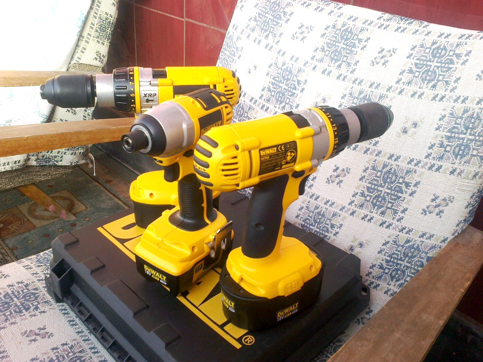

колеги да ви е похваля какво ми донесе "ДЯДО КОЛЕДА"
вече комплекта е пълен
тези дни ще пробвам да видя как се справя новата машинка с навиването на резби.
весели празници на всички
