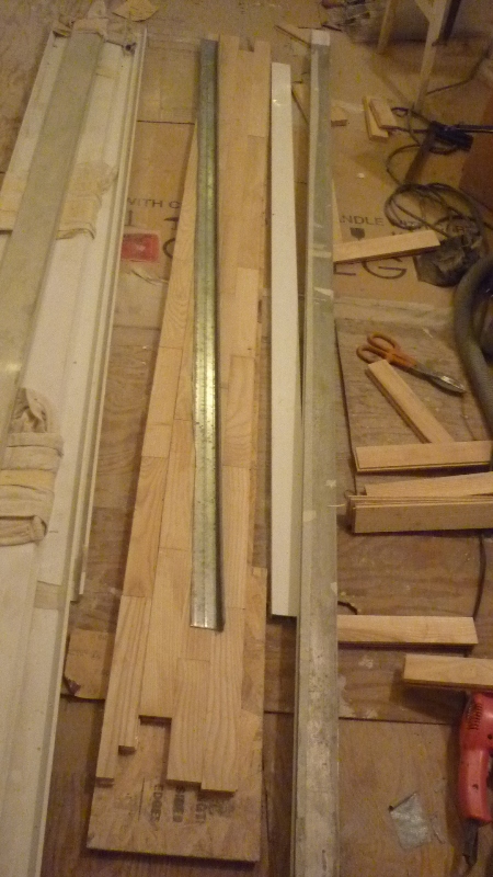

Ако съм те разбрал правилно, предлагаш ми да шкуря на ръка. Паркетаджиите какво мислят? Има си ръбчета между паркетините, доста ръчен труд ще падне при този вариант.

Явно без снимка не съм обяснил много добре. Ще снимам и ще кача снимка, да обясня за какво точно става въпрос.
ribnikolaevi - майстор
С виброшлайва се получи, шкурка 60 като начало ...
Тия дни се надявам на развитие по темата ...
Нещо като на схемата се надявам да стане накрая
Благодаря. Точен и професионален отговор.
За подлепката - така както казваш ще е, но като снимах ги бях хванал в грешното положение, затова направих скицата върху тази снимка.
Иначе наистина с прахосмукачката едва замирисва на стърготини.
Под ламаринения профил мисля да пусна и ОСБ (имам останало), да стане по-недеформируемо.
