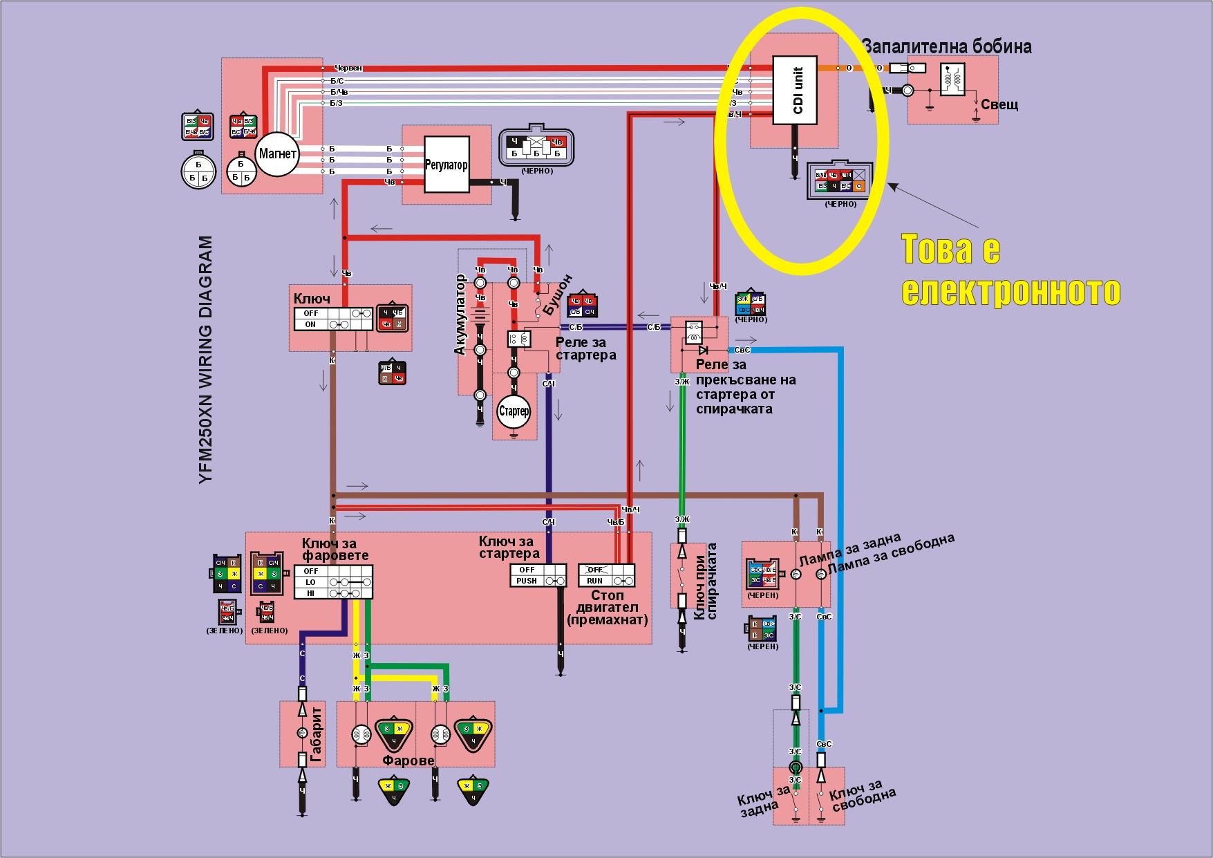

Четириколката ми направи сериозен еротичен проблем (ебава се). Няма ток на свещта. Смених бубината с работеща (първо свещта естествено), но пак няма. Майсторите в Троян вдигат рамене и казват, че не могат да кажат от какво е и как да се измери дали е от него. Та пускам темата да видим дали някой знае как да измеря дали това работи, или може ли и с какво друго да го сменя колкото за проба дали е от него. Ако е от него ще си купя - ето го - http://www.regulatorrectifier.com/catal ... r-CDI-Unit но търся вариант да се осигуря, че няма да го купя, а после да се окаже, че е било излишно. Слагам и схемата на АТВ-то, ако може да помогне нещо. Като дам на контакт на червено-черния кабел си идва +. Не знам като въртя със стартера дали ще се покажат някакви токове от магнета, за да мерна и него дали е наред.
