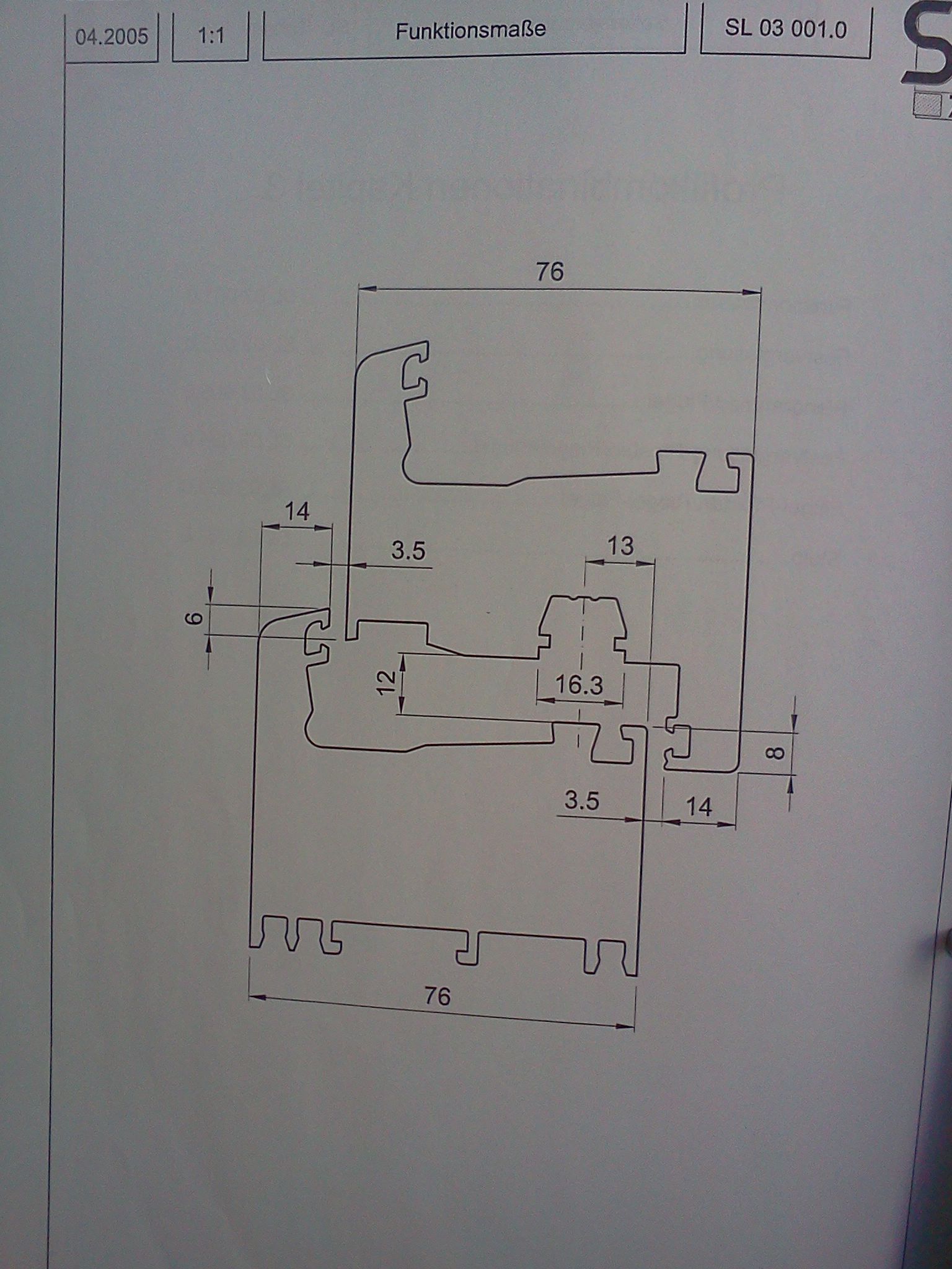

Имам проблем с 2-3 врати ( и поне 1 прозорец) и искам да се консултирам, преди да викам монтажниците. С 2 думи отваряемите части са по-тесни отколкото трябва. За височина не съм проверявал, може и там да има нещо не наред. Сега, по студовете това си проличава, тъй като са се посвили. Проверил съм да не са като лък касите и дори да има нещо такова е 1-2мм, т.е. не е само оттам. Как го забелязах - отвън като погледнах вертикалното уплътнение на фолксвагена и видях процеп, т.е. няма челно припокриване. От другата страна е точно колкото да уплътни в най-високата част на уплътнението, т.е. не може просто да се премести крилото, защото ще зейне от другата страна. Това е по средата, но и горе и долу го има в почти същата степен. Значи не е от лъкообразна каса. Нещо повече, на фолксвагена, поради тази причина 2-3 пъпки не могат да се приберат в насрещниците и понеже са секюрити, заклинват с най-високата си част.
Говоря само за външните уплътнения, вътрешните явно са с по-голямо застъпване и там няма проблеми. Масово крилата са с 10-14 мм по-големи от касата ( там където е външното уплътнение). Това ми се вижда малко, тъй като остават по 5-7мм от всяка страна, за да може крилото да захапе уплътнението. Уплътнението пък е най-високо на 4-5мм от края на профила и става една ювелирна работа, а при -20С сигурно и невъзможна да се настрои.
Забелязах на едно крило на врата, 84 см широко, че има разширение о/о 3мм при топло и слънчево време, спрямо -4С. Лятото сигурно идват към 5 мм и затова нищо не съм видял при монтажа.
Гледах едни уплътнения на Трокал ( сиви бяха) , които бяха дори изнесени навън от касата с малко, т.е. подобни биха ми дали лисващите мм, но искам всичко да стане по правилата. Аз освен да се направят по-големи крила ( при запазванена пакетите), друго не се сещам.

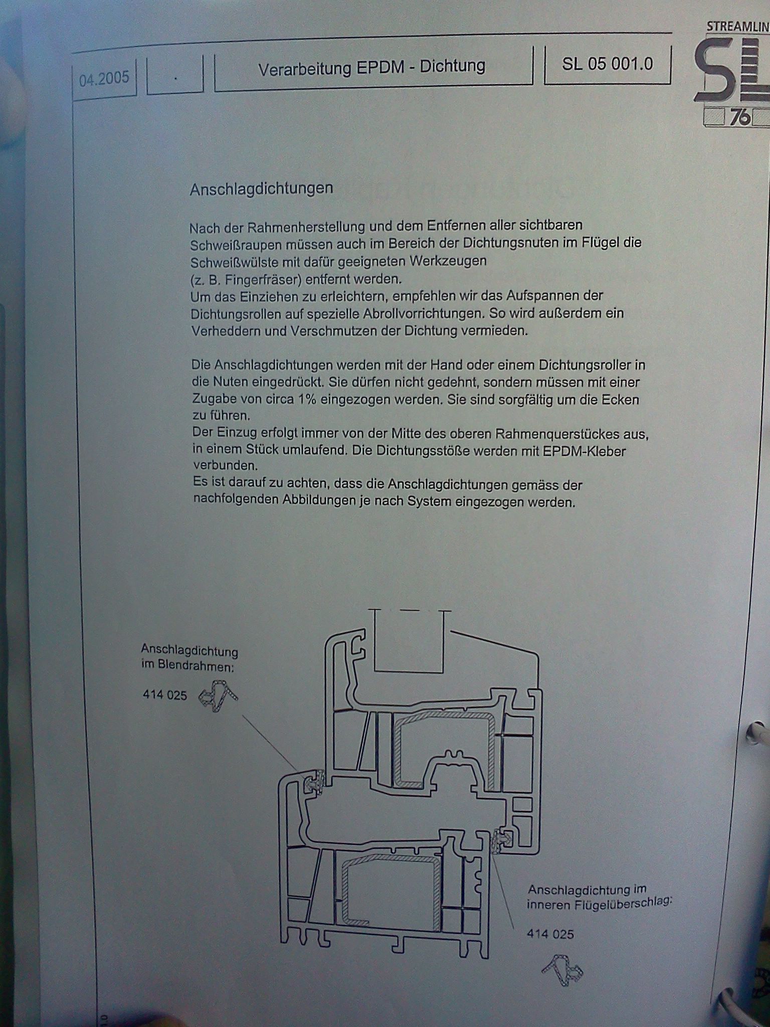

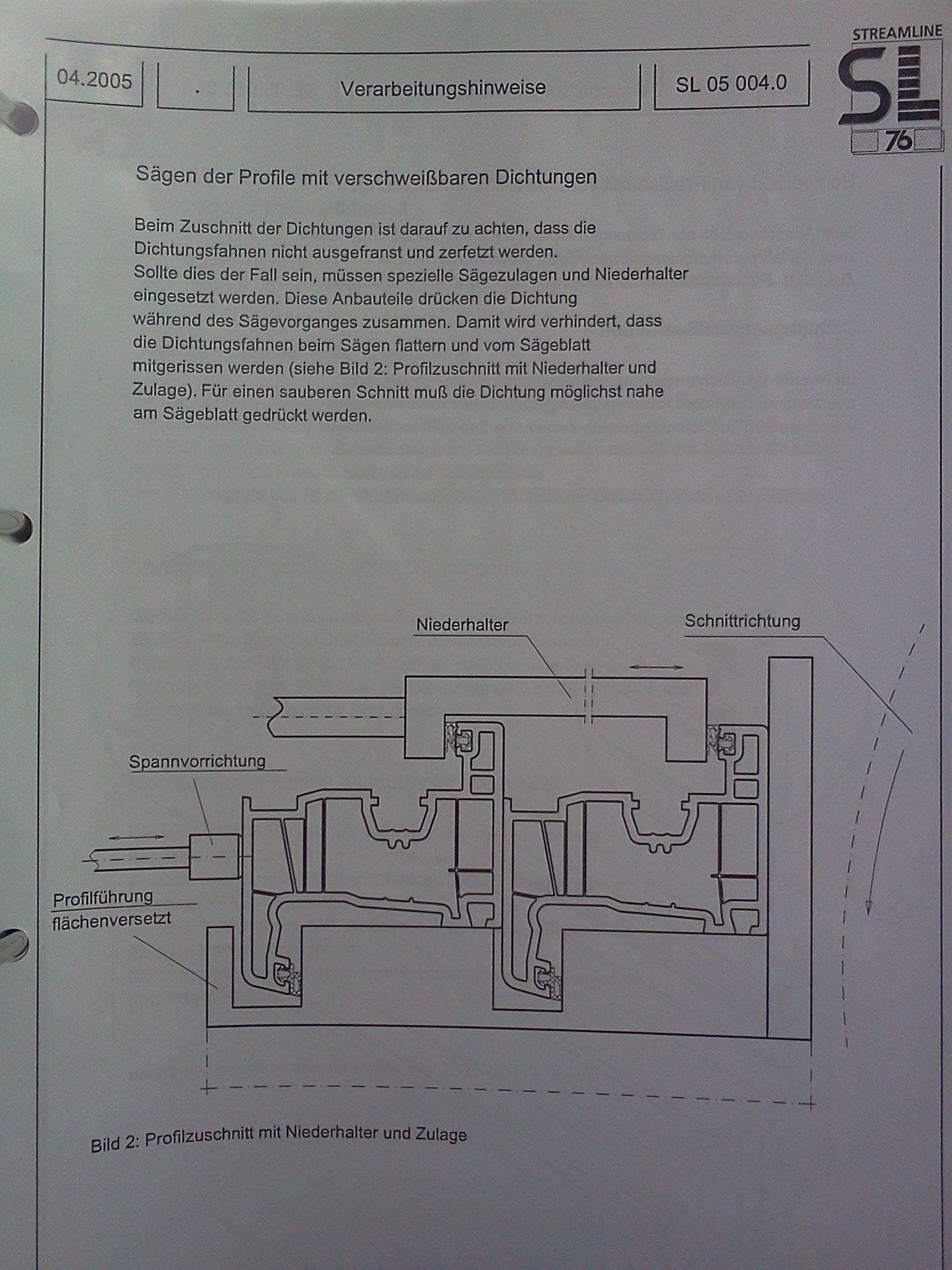

Дограмата е Саламандър Streamline 76, регистрирах се на сайта им, но така и не получих достъп до специалните файлове за производители. Понеже гледах(мисля на Вайс Профил) инструкции точно с колко мм да е по-голямо крилото от касата, ако не се лъжа беше 17 мм.
Интересува ме, има ли някой подобни инструкции за Саламандър, за да имам черно на бяло как трябва да се прави.
