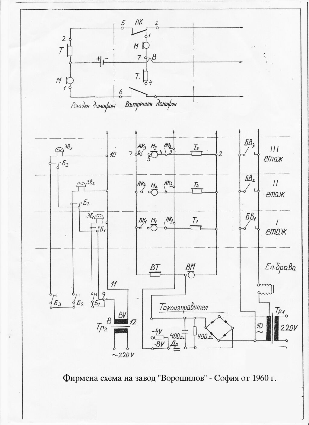

опитвам се да разбера що за домофон имаме в блока. Строен е някъде 1970 година. Електроника не мога да намеря. В ел.табло на входа има 12 V селенов изправител за 12 V, но не гарантирам, че има общо с домофона. Във всеки апартамент има слушалка ЕД-100, три кабела излизат от стената. Бутона на нея НЕ е свързан (предполагам е за ел.магнитна брава, потвърдете, ако знаете със сигурност). Долу на входа има решетка с бутон, който нямам представа за какво е. От стената идват 5 кабела - три дебели и два тънки. Прикачам и снимка. За какво служи бутона?
Можете ли да ми дадете схема на домофонната инсталация?
