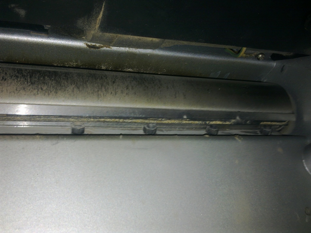

:-D Мойте са "англичанки" .Малко снимки :Това е "бяса" :supz:

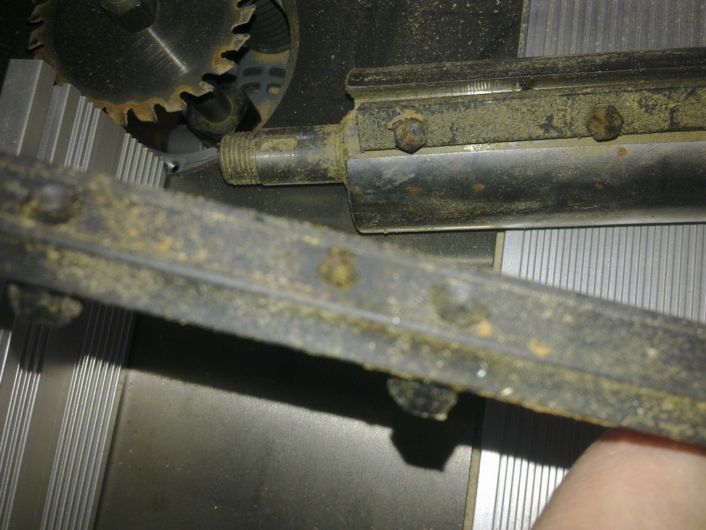

, тук малко трудно ,но се виждат двата участъка (язви) на единия нож,таман наточенички бяха и ..прасна пирончетата ,ама и аз съм за..гласене :butthead:
Тук сега, са другите ми резервни ножки ( и резервен вал с ножодържачи :razz: ), но трябва да се наточат ,само дето в наше село можеше допреди 3-4 месеца без проблем,сега стана голям проблем- няма го човека ,който ги точеше (напусна работа ) и никой не се занимава с това
,снимка и на държачите - към колегата griffin не се виждат на снимката мн , но да, там има едни пинчета от ламаринка сгънати , и кажи какви си купувал ти и отде ( както и пари )
Няма начин да няма подходящи , аз тез дни ще се поразходя малко ,да видя какво се предлага и отде , мострата с мен и ..да видим .Па и вие ,ако нещо знаете , мятайте насам инфо :partyman:

Значи на снимката не виждам много но пинчетата могат да се избутат навътре в самия държач леко ги почукай с чукче отпред ако ти притрябват пак може да си ги избуташ напред не е проблем те си стоят в държача. Значи на ножовете ти има написан размер 319/18/3,2 или поне аз това чета значи ти трябват 18 ширина което е малко по сложно да се намери но може би и 20-ки да паснат трябва да погледнеш колко тие дълбоко гнездото в главата. Та мойте ножове бяха 210х16х1,5 т.к струваха 30-на евра тука намерих един явно е шлосер или не го знам какъв е по пощата ми праща ножовете та от него си земам 210х16х3 два пъти по дебели. Не знам от какво ги реже но явно има по големи заготовки от които реже моите т.к виждам по краищата следи от рязане. Но с тия дебелите ножове машината работи прекрасно едва се събират в гнездата но вече сигурно една година от както съм ги сменил и са ок :-). Оригиналните заминаха(затъпиха се видимо) след месец и машината почна да се зори. Аз си ги пазаря за 8 евра комплекта с пощенските разходи ми се връзват към 11 за комплект ако зема само един, но съм се запасил с 3 :-). Ако ножовете са ти остри просто ги размести леко в гнездата единия наляво другия надясно така единия нож ще изчиства отметката която оставя другия :-). Аз ножовете от време навреме ги почиствам с спирт и ги мацам заедно с цялата глава с суха смазка т.к основно пипам калпав чам и понякога след няколко дъски вала и водещите валяци са омазани тотално с смола и прах и става мазало :-).

Да ти кажа и на мен ми мина на акъла, това преди малко...ма стана вече ракиено време и ..утре е ден :partyman: леко ще ги разметеша . Пък и аз си ги ползвам за пчелни сандъци и аксесоари ( мухарин от 98-ма съм :mrgreen: ) Никога не съм си мислил,че ще ме влече дървенията.Почнах малко по принуда , но ми омръзна да се моля на този и онзи ( хем си плащах доволно за услугите) и разбрах защо на вълка му е дебел врата :mrgreen:Отделно и качеството мн им куцаше на "масторите селски" , като ме видят с шублера да меря ( леко педант го вадя :ops:) ,ме вземаха на подбив .Ядосах се и си накупих общо взето основните машини и полека ,полека във времето си набавих и останалите . Сега вече с удоволствие си влизам в гаража и каквото ми трябва ,си го правя . Мечтая си за някоя и друга машинка ( стационарки - фреза и щрайх) и това ще стане :) ,здраве да е .
П.п. След малко ровене из нета ,излиза ,че един модел на Електра Бекум е с такива ножове - METABO DH 315 - 319x18x3mm (мойте са -319x18.2x3.2mm ) и пак са с прорези .Това на първо време ,като инфо...

Купуваш си от Пилана един нож - 640x20x3.0 и го режеш с тънък диск наполовина - твоят нож нали е 319/18/3,2.Ако ти трябват 3 ножа -1000x20x3.0. Ако е висок стегни ги двата ножа с една стяга за една шина да плъзгаш ъглошлайфа и им отрежи тези 2 мм. Ако този вариант те устройва, когато купуваш ножовете да знаеш, че има поне два вида според материала от който са изработени - едните са нормални, но има и някакви - потвърди и по-износоустойчиви, но2-3 пъти по-скъпи. А щом си набарал пирон - едва ли ще ти е последния.
