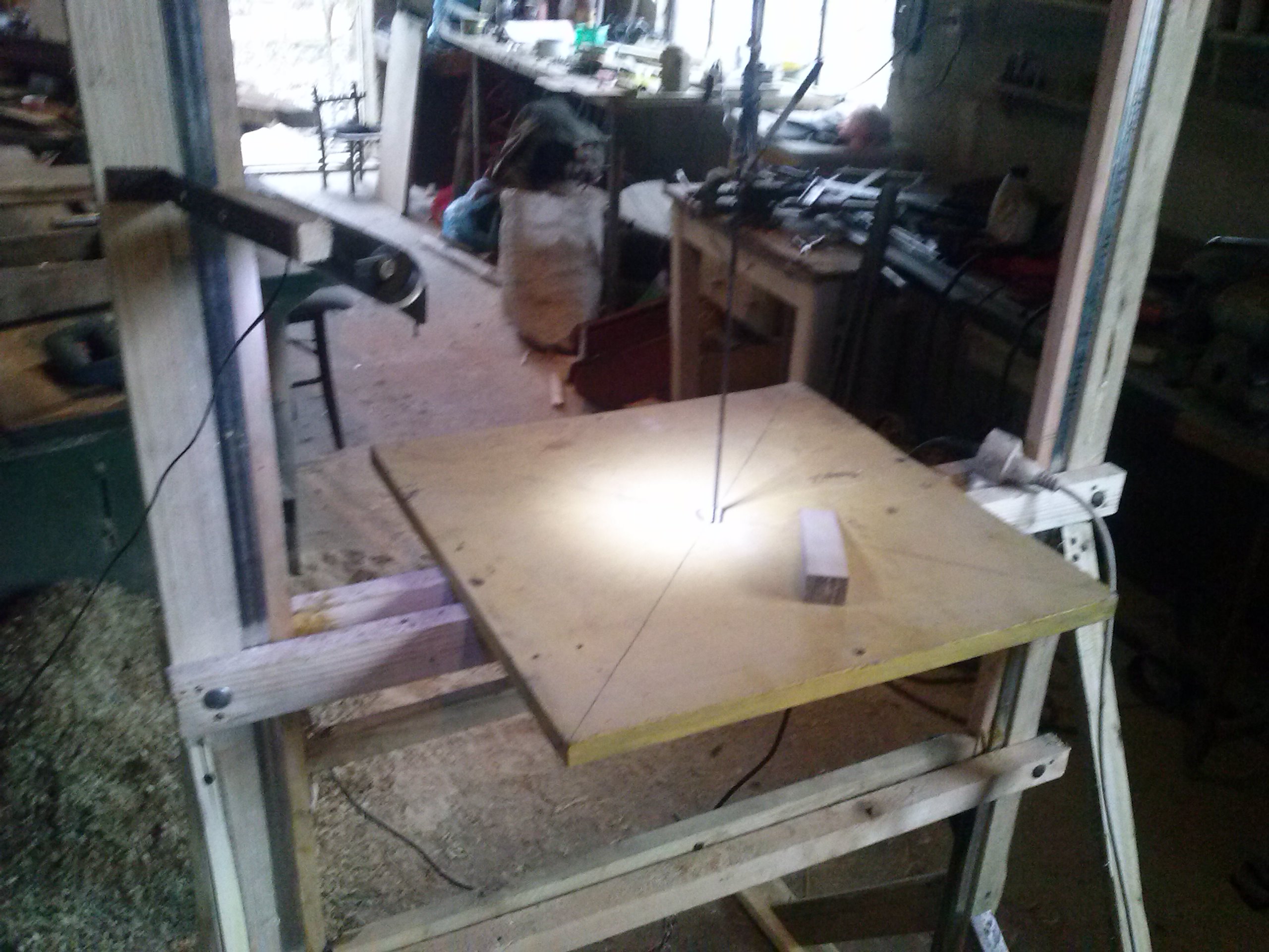

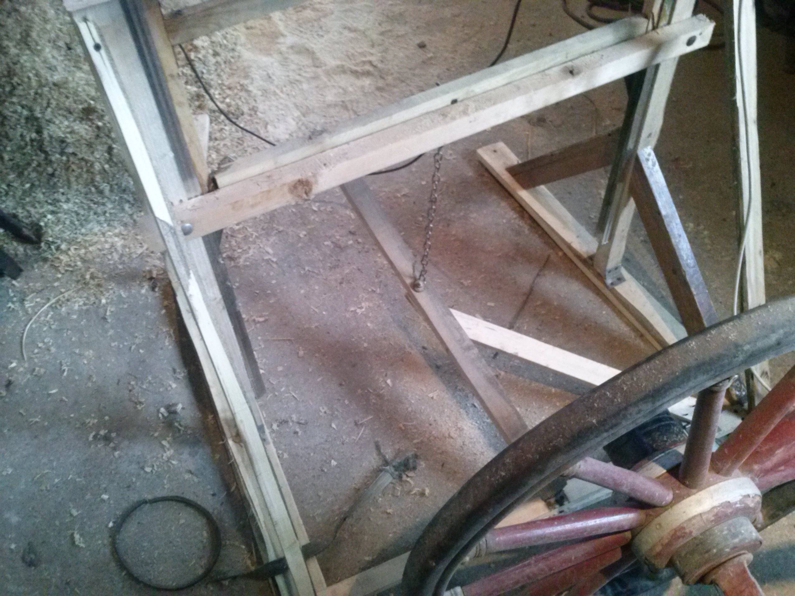

Здравейте Форумчани!Гледах преди време в youtube видео за педален трион.Хареса ми,че е независим от ел.захранването,безшумен е и не на последно място,работи като портативен банциг и ни е необходимо да се лепят ленти.Рабати сравнително бързо-режа 50 мм. сух дъб и 40 мм. суха акация.Използвам 400 мм.дълга лента за рязане на метал,широка 8 мм. Прави всякакви -Ерове-извивки.В момента имам да реставрирам стар файтон от 1886г.Там повечето детайли са със сложни извивки и от дебел и сух широколистен материал.Направо е -Страшен кеф-.Ако някой се интересува ще направя подробни снимки с фотоапарат.Тези са правени с GSM-апарат.

Връщането е от пружини-гантели-за тренировка на мускулите.Поставил съм по две от всяка страна-така връщането е сигурно.Мисля да направя електро-механичнен трион с червячен редуктор и кривошип.В момента го правя.Но ще направя и по-качествени снимки на педалния трион,както и чертеж в Скеч-ъпа.
