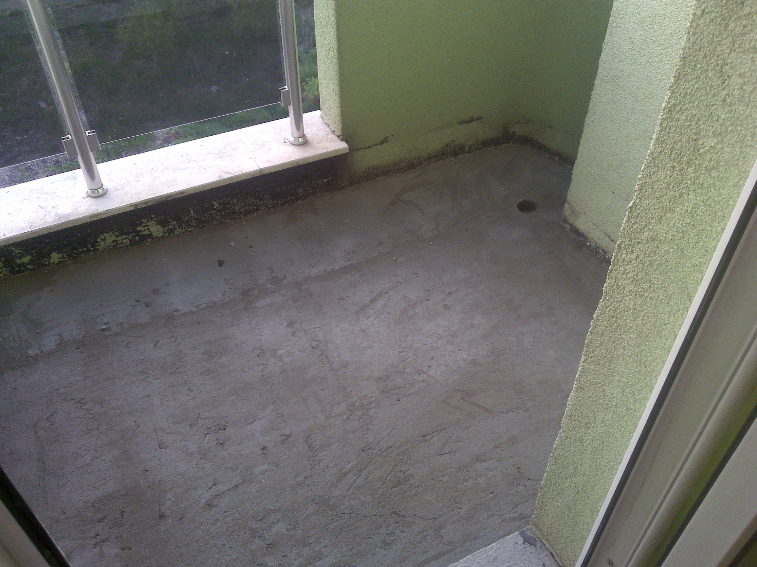

bat_al_a написа:И пак повтарям с риск да стана досаден, много е важно да има добро отичане на водата и да се внимава с риска да се запечата влага с новата изолация. Лично аз какво бих направил:Досадното е в преразказа на предишни постове, не знам с каква цел ,трупане на актив ли?
1. Махам стария воалит
2. Отдолу му е 99% блато мирише на жабурняк
3. Мога да ти кажа, че за твоя изненада може да няма битумен грунд под воалита, ако пък има доколкото можеш го почисти
4. Остави плочата няколко дена да се поизпари влагата, ако искаш даже я нагрей с горелка за по-бързо изсушаване
5. Вземи си мазана изолация, грунд и 2 ръце след това от изолацията, като е хубаво да сложиш армировка между 1 и 2ра ръка от стъклофибърна мрежа. Вдигни и 10-15 см и нагоре в ъглите с мрежа и хидроизолация да се получи като цокъл. После върху последната ръка или насипваш пясък докато е мокра и като изсъхне измиташ излишния. Или след като е изсъхнала изолацията нанеси едно циментово мляко. Лепи си плочките отгоре и си свиркай
Тук можеш да видиш как се прави такава изолация, само дето са пропуснали да отбележат, че се слага плат или стъклофибърна мрежа върху пурвата основна ръка, докато е още мокра.
http://www.youtube.com/watch?v=Pfx8p9-8k9w
Точка първа е ясна, втората и третата от къде ги съчини не знам, ама явно за динамика в преразказа. За четвърта точка е ясно, ама с горелката не е за предпочитане. Сега за пета, това с мазаната изолация, кажи каква да бъде поне, масло, маргарин
 Мрежата  не са я забравили в клипа, а и едва ли биха, просто не се слага. По ъглите не се вдига мрежа , а хидроизолационна лента , като в клипа, може да не е същата марка. Пясък, едва ли, такова нещо няма, просто си има хидроизолации, върху които можеш да лепиш директно, а и аз съм посочил една такава, която съм тествал многократно и е с добри показатели.
 Мрежата  не са я забравили в клипа, а и едва ли биха, просто не се слага. По ъглите не се вдига мрежа , а хидроизолационна лента , като в клипа, може да не е същата марка. Пясък, едва ли, такова нещо няма, просто си има хидроизолации, върху които можеш да лепиш директно, а и аз съм посочил една такава, която съм тествал многократно и е с добри показатели.Приятели, нека когато се дава информация на заинтересовани, да е адекватна, лесно приложима за начинаещи и не подвеждаща. Вярно че Форума е Направи си сам, но да не се получава Навреди си сам. И нека никой не се обижда, но има достатъчно разумни и кадърни колеги , които жертват от личното си време, в полза на мераклиите да сътворят нещо сами със собствени усилия, без да крият нищо. Бих препоръчал чистосърдечно лаиците да бъдат по сдържани с обяснения от сорта-"После върху последната ръка или насипваш пясък докато е мокра и като изсъхне измиташ излишния"
