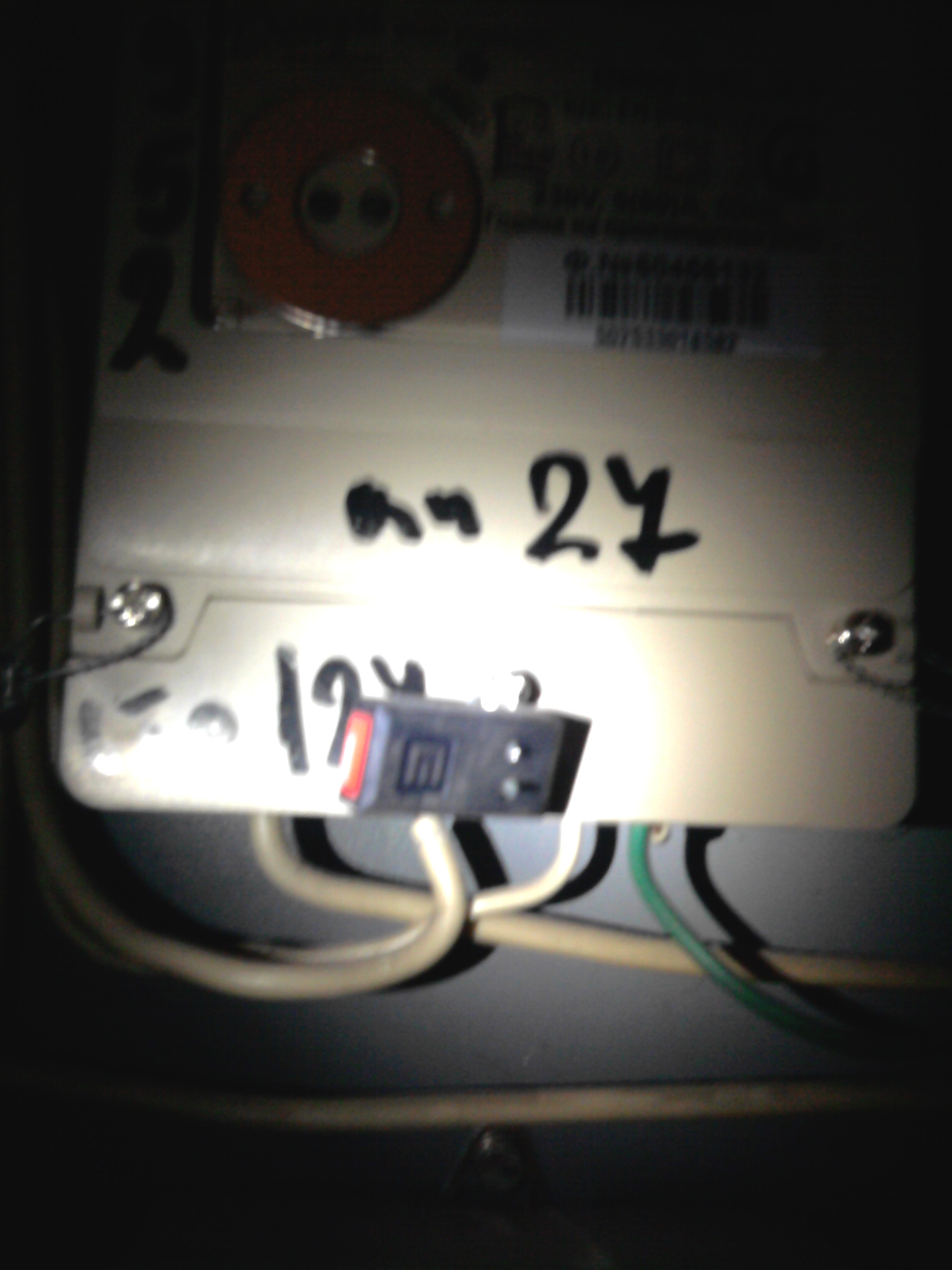

Може ли някаква схема или поне да ми кажете с колко кабела се свързва марката е дейзи модел ивел 3c2

електромера не е контролен мога да дам снимка как са свързани другите електромери и моя .Подала съм жалба за проверка на електромера,не искам да го пипам изобщо ,но смятам че е свързан грешно.Искам да питам за свързването дали не е грешно.
- Мнения: 6
Подала съм жалба резултат никакъв .Не отчита нормално определено ,но никой няма идея как трябва да бъде свързан .Проблема е ,че имам много голямо потребление на нощна енергия ,а на целия етаж не отчита нощна на съседите .2 месеца цифрите им за нощна не са мръднали дори 0,01 киловата ,а аз имам нощна енергия 600 киловата за един месец.Миналата година на минус 10-20 градуса с 2 работещи печки имам сметка 130 лева,тази година с една печка имам 250 лева.Никой ли няма представа от свързването .От скоро съм с новия електромер .На повечето съседи дори от другите етажи електромерите им са свързани с 4 или 5 кабела ,мога да кача и снимки ,моя е с 3 кабела .Имам контролен електромер ,който също е с 4 кабела .
- Мнения: 6
ето снимки ,ако някой разбира ще бъда благодарна за мнение.
