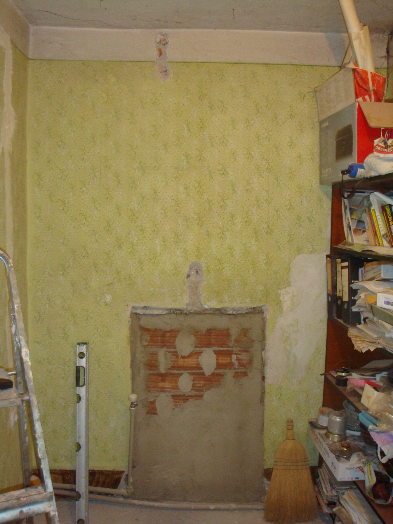

Имам нужда от прозорец в помещение което имаше стълбищна
клетка.Към момента е премахната и излята плоча.За съжаление
прозореца идва от пода и го зазидах и искам да отворя прозорец
на нормална височина.Къщата е на 2 етажа,гредоред ,на пълен зид (единички с
носещи стени.Става въпрос за втория етаж като стената е 2м а Н-2,60м
Над бившия прозорец има трегер към 17-20см който няма да пипам а ще
почна от него ,но в горната част където очаквах да има пояс-няма.Не искам
голям прозорец а колкото да има светлина в помещението 80см широк на колкото
ми позволи височината.Дайте съвет някой правил ли е подобно упражнение. :?: :?:

Щом е имало прозорец не мисля, че е носеща, но съм правил подобно изпълнение като издълбах канал и сложих един П уайзен и го замазах, след като стегна махнах тухлите под него и си боднах прозорчето.

Такава е и мойта идея ,но ме е малко шубе :? защото няма пояс а
стената на 100% е носеща.При този тип строителство няма стени
които да не са носещи.Сградата е на пълен зид 25см-навсякъде.

Копваш от двете страни в горната част по 20см. където ще легне щурца.Отиваш в склад за метали и молиш да ти отрежат швелер 120/60 2бр. по 1.2м. и ти ползваш за щурц.Щурц може и да си отлееш от бетон,но е по-пипкаво.

Аз такива и вкъщи имам обаче дали да им заваря планки за разпределяне на теглото
и по височина ли имаш предвид да ги сложа или ширина да легнат.

По широчина,само че трябва да разшириш отвора на височина за да ти дойде размера.Хубаво е да сложиш планки както си се сетил.

Над прозореца който зазида има ли трегер или беше с бетонни колчета?
Колко етажа има над теб?
iva6ki - специалист
Колега в първия пост съм описал втори последен а над прозореца
има 17-20см трегер.Не съм къртил цялата стена ,но надали е пояс
защото се пада на средата на стената.
