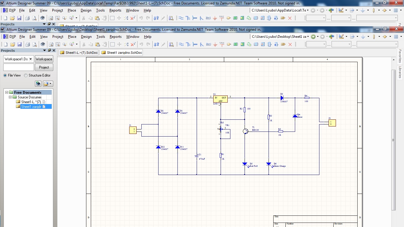

UPS-а е готов и работи. С неук студент и камбана биеща на преподавателя взе, че всичко е наред. А да не забравя на драгите експерти мосфетите са IRFP064N и въпреки, че не са IRL (и ВЕРОЯТНО гейтовете им НЕ се управляват с лог.нива) пак си бачкат. :-D Никак не съжалявам, че се захванах точно UPS да правя, даже съм си много доволен. Ех майко вие какви експерти сте ...
Благодаря за съветите на всички, които искаха да помогнат, останалите да професорстват колкото си искат.
Ами сложи някоя снимка на платките и готовото устройство за да видим какво е излязло накрая.
