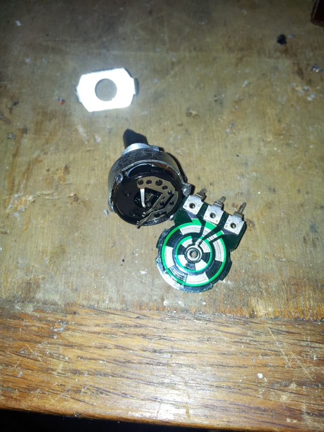

99,999% е енкодер, а не потенциометър.
Например този (стига да пасне по размер):
http://store.comet.bg/bg/Catalogue/Product/29219/

Жив енкодер на снимката. Като гледам, общата централна пътечка е заминала и почистване не може да я оправи.
Ето един подобен
За съжаление китайският производител Сонг Х.й (да ме прощавате), не е дал описание на нормален език, та се наложи да позволя на рийдъра да инсталира поддръжка на китайски език.
Грешно са написали, че е с пет извода. Изводите са три, другото са крачета за фиксиране чрез запояване към платка.
