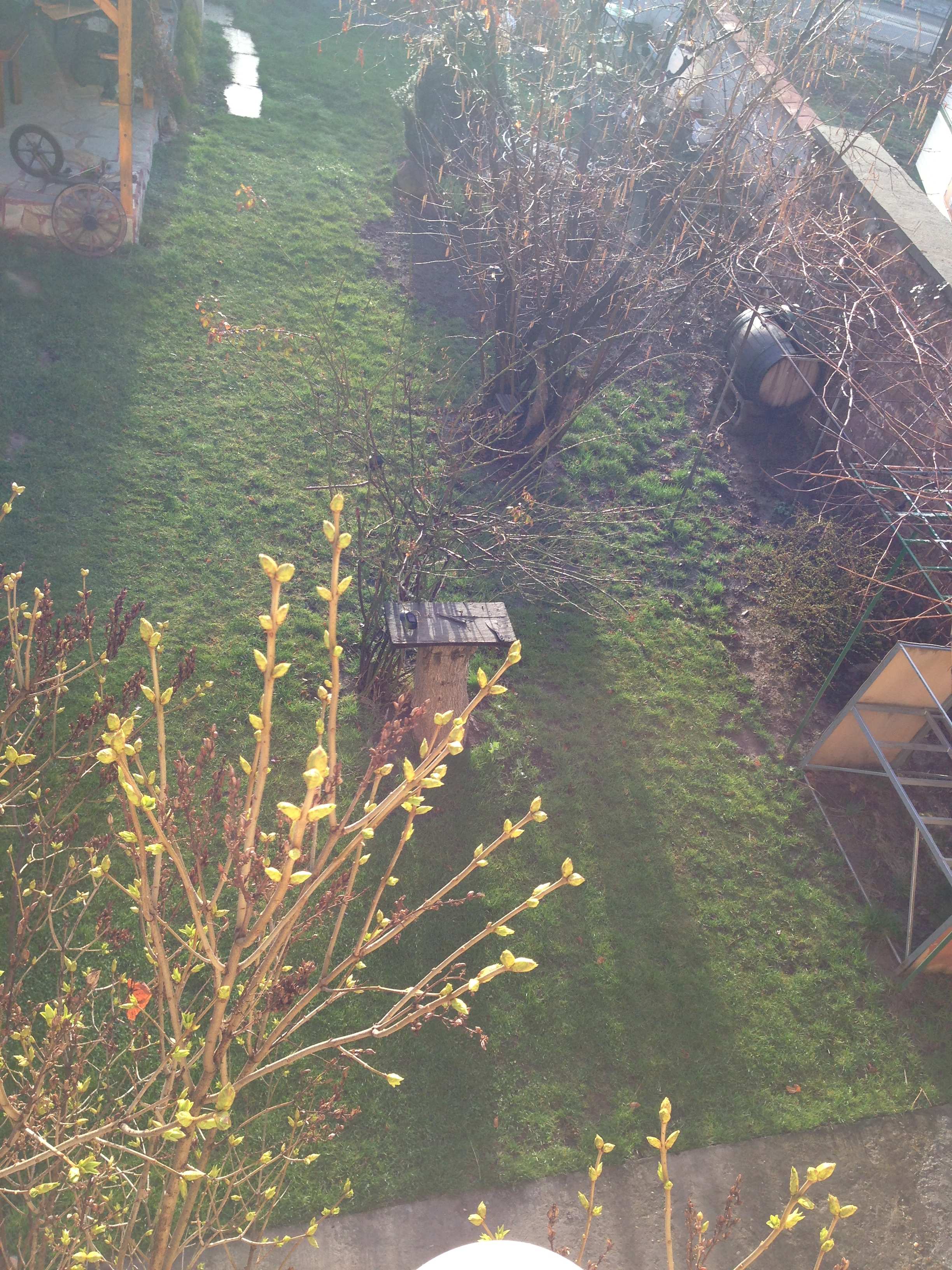

Здравейте колеги,
искам да си автоматизирам поливането на тревицата :) В последствие по краищата може да сложа и разни хитри храстчета, цветчета и туи-чки, евентуално и някое шадраванче, но не съм решил още как и къде. Може би ще опитам да направя първо проект на РС-то, но за това по-натам.
За поливането на тревата нещата изглеждат горе-долу така:
като съм пропуснал един трендафил и един лещник, които се виждат на тази снимка:
а това е целият двор (съжалявам за лошото качество)
Налягането в чешмата е доста силно, но нещо не знам как да го сметна, явно нищо не помня от училище :(

Колеги, дайте някакви насоки поне да се захвана с нещо. Вчера косих и торих тревата и после я полях. Търся си гребло за грепане и нещо за аериране до сега не съм правил такива процедури. Другото, което ме интересува е как се копае канал във вече съществуваща трева? В смисъл то е ясно че е хамалогия, ама има ли тънкости?

Така е, като си купуват Rain Bird ще се налага да ги сменят от време на време. :lol: И като му гледам на тоя тревата ... :?
За копането на канали в тревата - не е приятна работа. Трябвало е да помислиш преди да я посееш. Очертаваш си каналите широки колкото една лопата и махаш тревата на чимове и ги нареждаш някъде на сянка като ги поливаш редовно. Копаеш канала като не ти препоръчвам да слагаш изкопаната пръст върху тревата а я слагаш някъде другаде на камара. Монтираш всичко, връщаш пръстта обратно като я слагаш на няколко пъти по малко като наводняваш обилно канал с вода за да се слегне пръстта и да може да се побере всичката. Иначе за няколко месеца ще хлътне там където са каналите. Връщаш чимовете и пак поливаш редовно почти всеки ден в продължение на поне десетина дена.
Другия начин - просто си копаеш канал като отесаш тревата и като запълниш каналите си я сееш наново. След няколко косенета почти няма да си личи къде са били каналите.
