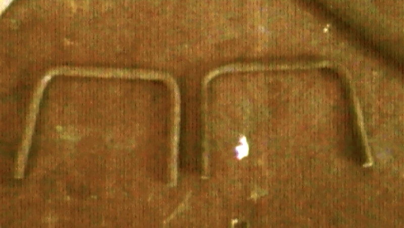

Привет пак от мен :) заразихте ме с тея ваши творения валандрите дълго търсих диск и накрая намерих един с големи4ка дупка в средата та падна кърпене :) но пък за сметка на това стана задоволително първо заварявах с Вежен ноо пуста борова стомана ... ти го заваряваш то се пука абе .. докато не заигра Bohlera работата не вървеше ползвах този Böhler FOX SPE E30 2 RB и работата заспа :) щях да правя кра4ета но сметнах за по-добре да направя малка пиростийка не много мобилно но .. понанатък смятам да направя кеа4етата сгъваеми . Всеки съвет ще ми е полезен защото още съм зелен :) ето снимков маТриял
Bojidar_Donev - специалист
Ето още снимки
и последните снимки !
