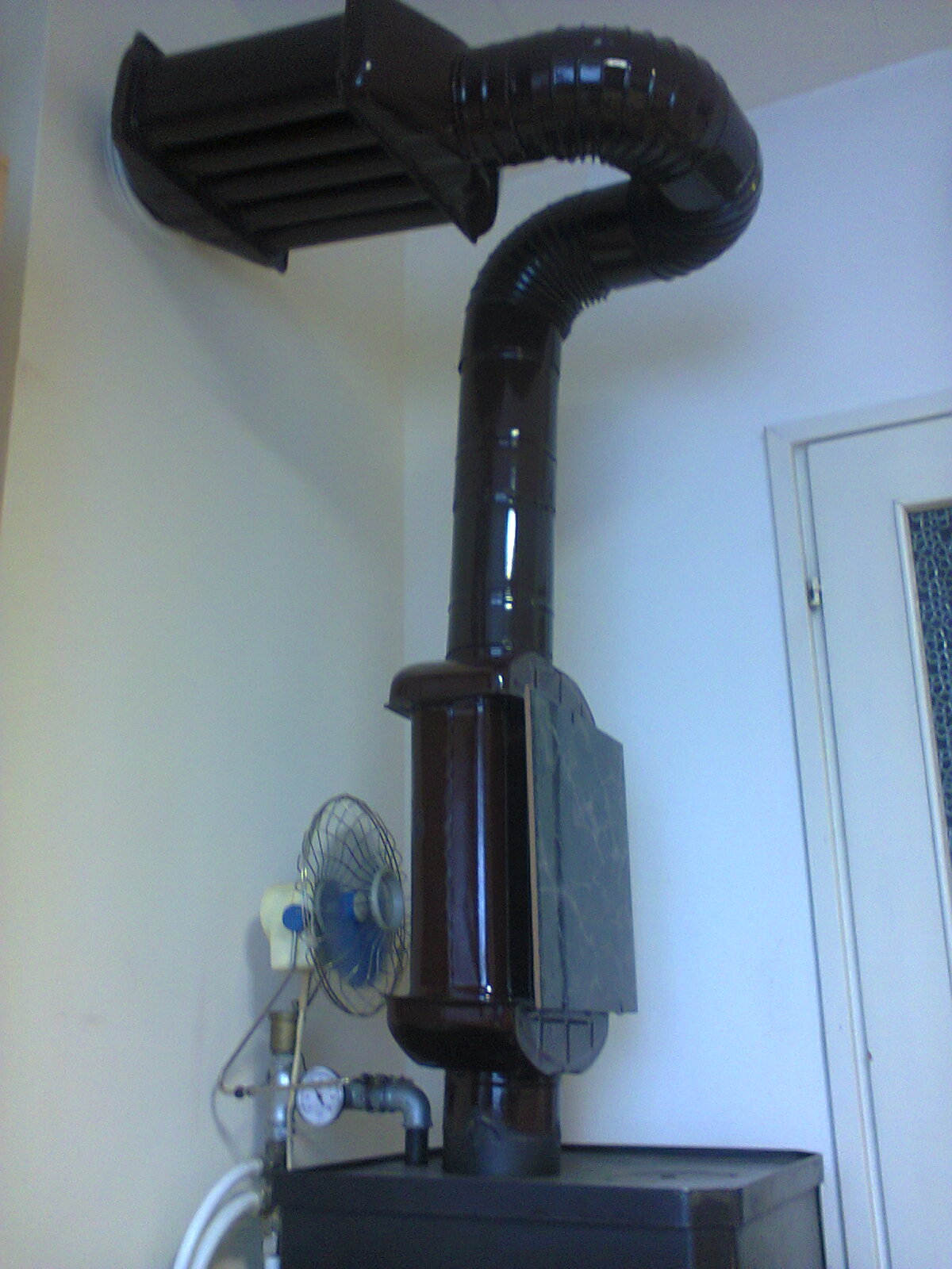

Да така е.Но както няма едно лекарство за всички болести ,така няма и един и същ начин за отопление на различни видове жилища .При мен това върши идеална работа.Камината гори от сутрин до вечер и държа 40-50 градуса на водата,1 или 2 дървета са в печката и с клапата се регулира да горят спокойно,има 1 алуминиев радиатор 20 глидера 60 см.и един бойлер.Отделяме голямо внимание на горенето на камината.За мен контрола на камината е като управление на автомобил,както той има газ,спирачка,скорости така и печката трябва да се контролира.Много хора си мислят ,че само трябва да слагат дърва и да зачервяват 1 метър от кюнците и после да се вайкат колко много са изгорили ,много скъпо им излязло отоплението и т.н.Не поглеждат че печката им няма клапа за регулиране на изходните газове или и да има изобщо не я използват защото им е минавка .Аз също съм минал през този период ,но човек знае 2 и 200.От 5 години отдавам голямо значение на топлината от кюнците и топлината от слънцето.Понеже съм на последен етаж съм си направил слънчев колектор за топла вода ;не съм го купувал, самоделка е тип направи си сам и съм през лятото на слънчева вода в системата на апартамента .Електричество за топла вода почти не използвам.Това съм го направил и на село на тъста като на готварската печка съм направил от стар ел. бойлер ,бойлер за топла вода като през него минава пушека на печката и докато си готвят и се топлят загряват и водата .И там съм направил слънчев колектор за топла вода.Всичко това съм го свързал в една система и с кранове се превключва към банята и кухнята в зависимост от това какъв е сезона.Много съм доволен от всичко това и усилията които съм положил се изплащат всеки ден зиме и лете.Стремя се да оползотворявам максимално енергията за която плащам като дърва и която ни дава слънцето.А и сега темата за сметките за тока е доста наболяла.Който иска да плаща,аз се стремя да използвам минимално електричесво .18 вата вентилатор на лирата ми осигурява топлина ,веднага след запалването на печката когато не е горяла 1 ден колкото един калорифер 1000 -2000 вата,от това повече какво да желая.

Благодарности на ,,змейгорянин,,за идеята с теракотните плочки,.Поставих една пред лирата с вентилатора на около 3 см. защото до сега не намерих начин да му регулирам оборотите и става малко неприятно течение от него ,с плочката, струята на вентилатора се отклонява на четири посоки и не ми прави проблем повече.Това което е намерил colyo също е добра идея,но вече е пролет и трябва да мислим как да ,,хванем ,,слънцето да ни топли водата

Лека промяна ,поставената теракотна плоча е за да отклонява въздуха в 4 посоки и да обдухва и предната част на лирата.Много съм доволен от резултата.
