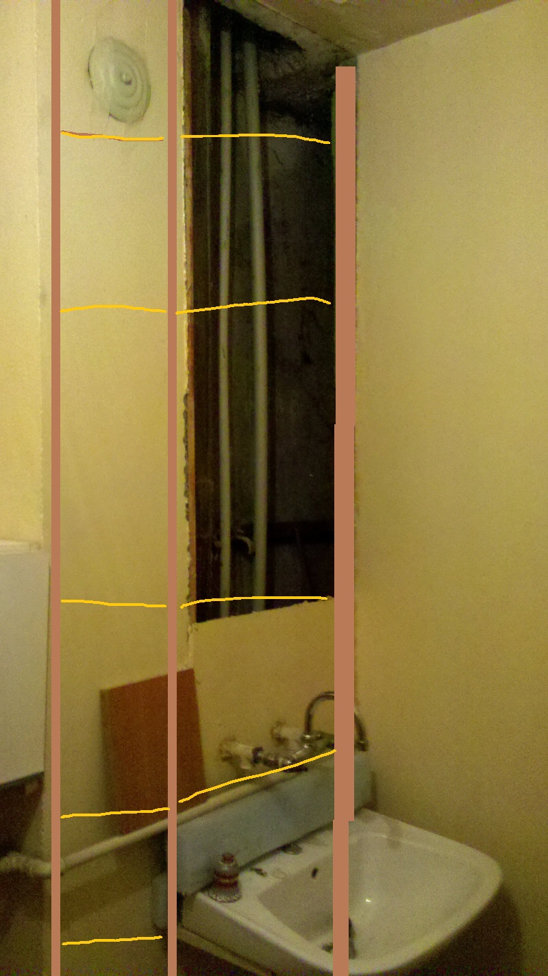

все още се чудя как да затворя една стена с размери 2.5x1.15 . Това е помещението където седи пералнята в панелка. Идеята ми е от прикачената снима. Кафявото да са дървени прътове 30х30 примерно, а жълтеникавото се чудя дали има смисъл? Или през 60 см и тях да ги сложа. Върху тях Гипсокартон . Главно искам да скрия тръбата която е за пералнята и да направя по цивилизовано стената която крие тръбите на блока. Това сиг. е първият ремонт на това помещение от 1983г когато е построен
сега мивката е хваната за винкелна конструкция. Чудя се как да я преправя. Моля за съвети.
