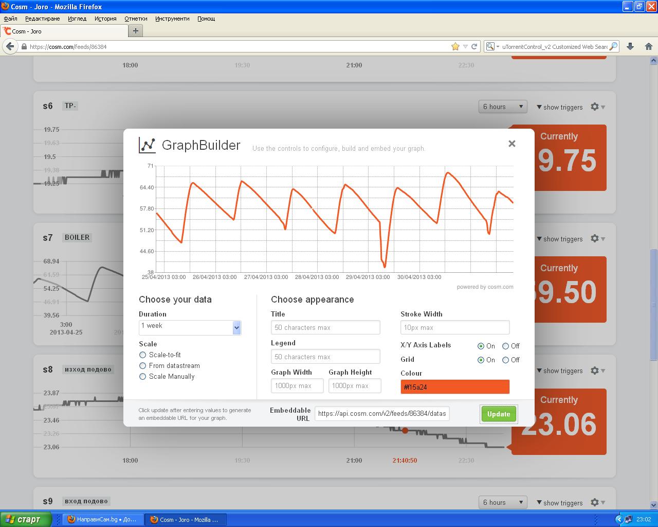

 ,възвратна клапа-10лв,автом.обезвъздушител-10лв до тук 710лв кажи ги 800лв и щом си дошъл в този форум би трябвало да се справиш сам.Това е просто най евтиния вариант който при мене работи от години.Ако имаш излишни пари има екстри всякакви и на горе няма граница.Двата часа които ще загубиш сутринта може да наваксаш следобед като ги завъртиш леко на запад.По отношение на серпентините моето мнение е обратно на това на специалистите и съм привърженик на серпентина в серпентина но да не го подхващаме пак,прецени си сам кое как, кога и колко вода ще стопли и кой вариант ще те устрои.
 ,възвратна клапа-10лв,автом.обезвъздушител-10лв до тук 710лв кажи ги 800лв и щом си дошъл в този форум би трябвало да се справиш сам.Това е просто най евтиния вариант който при мене работи от години.Ако имаш излишни пари има екстри всякакви и на горе няма граница.Двата часа които ще загубиш сутринта може да наваксаш следобед като ги завъртиш леко на запад.По отношение на серпентините моето мнение е обратно на това на специалистите и съм привърженик на серпентина в серпентина но да не го подхващаме пак,прецени си сам кое как, кога и колко вода ще стопли и кой вариант ще те устрои. и това ако е евтино
 и това ако е евтино
