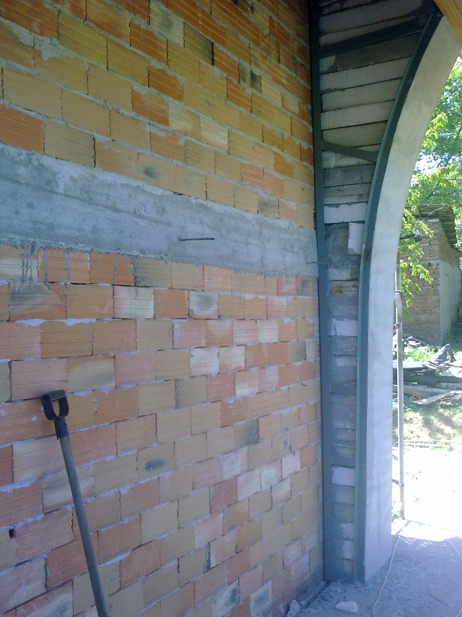

Здравейте качвам няколко снимки, които показват до къде съм стигнал със строежа. На лицевата част сложих още 10 см стериопор, а отстрани ще се допълне с още 20 см вата. Качил съм ви и таблици с изчисления на коефициента за топлопредаване. Изчисленията ми ги направи г-н Цилков.
bulhomes2 - майстор
Ицо ти във външните стени можеше да не слагаш тухли изобщо... :lol:
hristo_qn - специалист
Така изглежда прозорец при 40 см изолация и двоен зид.
Отвън навътре - 10 см стрериопор; тухла 4-ка; 30 см вата и още една тухла 4-ка или общо 90 см зид. Единият от прозорците на снимките е неотваряем, състои се от двоен стъклопакет отвън и троен стъклопакет отвътре с делител 25 см между двата стъклопакета. Първото външно стъкло е тип Енерджи, след това има 3 бели стъкла и най-вътрешното стъкло е Ка. Неотваряемите прозорци вместо дограма са затворени с мазилка и 5 см фибран.
ArturDent - Почти Безобиден
hristo_qn написа:
Сигурно като сложиш и по 1 см между пластовете става към метър.
При 40м обиколка, това са 40 кв.м./етаж.
То има семейства, които живеят в толкова.
Трябваше да затвориш само с ОСБ и да пуснеш някое семейство да живее в стените. Щяха да те топлят безплатно.
:-D
VLADO66 - майстор
ArturDent написа:
hristo_qn написа:
:-D
:lol: :lol: :lol: :lol: Забрави покрива-и той не е малък :-DА сега малко сериозно към колегата Христо-как ще решиш неминуемия проблем с конденза между двата стъклопакета на неотваряемите прозорци :?
