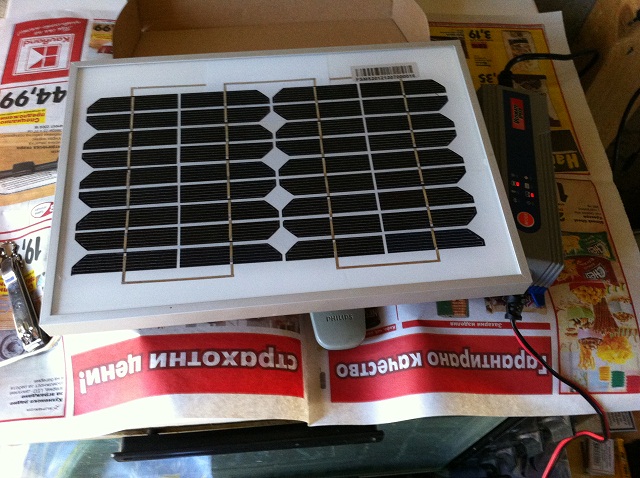

Здравейте, сдобих се с панелче имам и 2-ва акумулатора тягови 12в 28Ач. Смятам да ги поддържам с панелчето от снимката и при евентоално спиране на тока да си захранвам една подвижна лампа. Имам и 2-ва инвертора един на 12в. 300 вата и един на 24в. 600 вата. дайте идеи какво друго мога да си дялна от новите си играчки

Три дена няма да му стигнат дори и за единия. Акумулаторите са 28Ah. Панелчето дава в най-добрия случай 0,28А. При слънцегреене от 8 часа (за пълна мощност) ще му са необходими 12-14 дена - две седмици да зареди единия и то ако не го ползва и случи само на слънчеви дни.

Не бива да се гледа черногледо на нещата. Зависи за какво се ползва. Действително акумулаторите ще се заредят бавно, но никой не е казал, че трябва да се разреждат бързо и по много. Може да се циклят с малък товар. Ако пък товарът е мощен, но работи за кратко също става.
Можеш да захранваш светодиодна лампа, радио, алармена ситема. Да направиш осветление на отдалечен гараж или нужник, барака за инструменти... На запад с такива панели захранват електрически огради тип електрически пастир (оградата е от наколко тела или въжета с метална нишка, по които електронно устройство праска няколко киловолта със слаб ток). Животните се научават да стоят далече. Става и за захранване на малка хладилна чанта, вентилаторчета и др.

Направих си тест с 3 светодиода вързани на паралел с 1 кл.ом резистор и дирекно към панела. При най малката светлина светят на макс без батерии и разни. Имам една батерия от УПС 12в. 18 ампера в момента го меря с мултицет и реално има 1 ампер (за хвърляне е) ще ползвам него за да свети и през ноща.

Знаеш ли какво ще стане, ако измериш и някоя полимерка колко АмперЧАСА е по твоя метод? Не кабелите ще си стопиш, ами ще се запалиш! Защо не питаш кое-как, бе човек? Виж в гугъла как се свързва амперметър и волтметър! Виж и как се мери капацитет! Капацитетът се измерва в амперЧАСОВЕ, не в ампери. Сега осъзна ли каква грандиозна глупост си направил?

п.п. Според вас кой е по удачния начин да свържа двата акумулатора, последователно те на 24 волта или паралел 12 волта 2*28 Аh и да ползвам инвертора на 12 волта 300 вата. Тоест кой вариант ще издържи по дълго време една енергоспестяваща лампа
