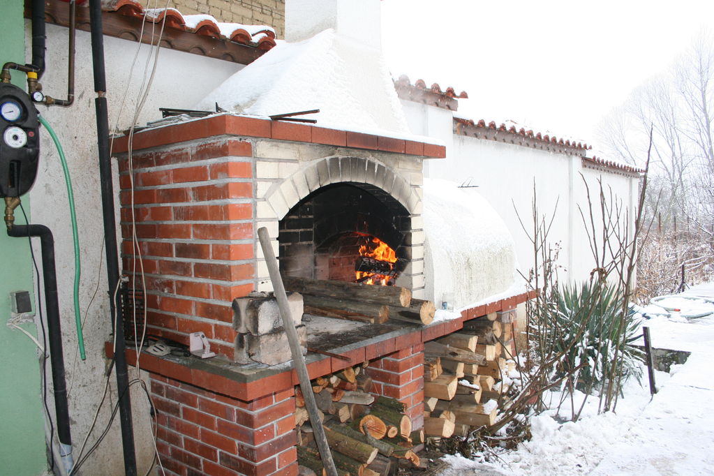

вярно много пълнеж !! на моята пещ тухлите на свода ги сложих легнали и за да няма много пълнеж ги рязах като клин по формата на свода така ,че дори и да се спука да не може да се срути . Трябвало да си направиш шаблон на свода от някакъв фазер или шперплат за да ти е по лесно да зидаш свода и така може да си подредиш тухлите на "сухо" и да ги "скроиш" както си искаш. не съм специалист зидар , впрочим това ми бе за първи път но според мен се справих що годе добре моята си работи много добре, досега сме опекли пет агнета и всичко е ок , единствената забележка е че се наложи да я изолирам с каменна вата и фолио за да не изстива бързо , за в бъдеще съм планувал да я изолирам с пясък.
Забравих да кажа ,е тухлите ги рязах с диамантен диск на големият ъглошлайф , пробвах с диск за неметал но е много трудно и бавно. Задължително с очила и противопрахова маска .

От мното време обмислям идеята да си направя, барбекю с пещ, но досега не съм хващал мистерия в живота си. Моля, ако може hristo_k1984 и SEV да ми изпратят чертежите на техните творения за да преценя кое от двете ще ми пасне на определеното место. Има ли някъде показано как се режат тухлите на трапец, и как след това се зида с тях? Как да съобразя размера на страните на трапеца, съобразно отвора на арката? Пробвах да срежа огнеопорна тухла с ръчен ъглошлайф /малък/ с диамантен диск, но освен да стане белята нищо друго не се получи. Моите тухли са като на SEV, стари с очукани ръбове. Искам да се извиня на колегата SEV, че се намествам в темата му. Благодаря предварително за отговорите!

Няма проблем за чертежите,ще ти ги дам.На мен ми ги предостави също човек от форума(хиляди благодарности.Ти драсни някои схеми,а аз ще отбележа размерите по тях.
Относно арката смята се много лесно.Ако приемем че арката има два радиус,външен по голям и вътрешен по малък.Знаейки какъв е диаметъра,намираме периметъра,от там имайки предвид каква част от окръжноста е арката смятаме нейния периметър.По същия начин смятаме и дължината на малаката арка.След това дължината на голямата арка се дели на дебелината на тухлата плюс някаква фуга.Излизат ти броя тухли,обикновенно числото не е точно,закръгляш на по голямо или по малко зависи накъде си по близо,естествено зависимост от броя тухли, пак смяташ дължината на двете арки според избрания от теб брой тухли.Дължината на малката арка я делиш на броя тухли и ти излиза размера на тухлата в долния край,тоест си сметнал клинообразната форма на тухлите в арката.Относно тяхното рязане,аз рязах с голям ъглошлайф и диск за неметал(абразивен,от зелените) пробвах с диамантинен диск,не стана хвърчат искри а нищо.Надявам се,си разбрал нещо от моите обяснения.

Здрасти, kula65
ако мога и аз да се намеся. Размерите на барбекюто и пещта са на 3-та страница от тази тема, поста на колегата iva6ki, за което съм му безкрайно благодарен
. Моят ,,комплекс" го правих по тези размери с единствената разлика че промених пещта- от правоъгълна я направих кръгла. Тухлите не съм ги рязал на трапец, просто фугите, които се получаваха ги запълвах с шамот. Последно я ползвах за Великден
