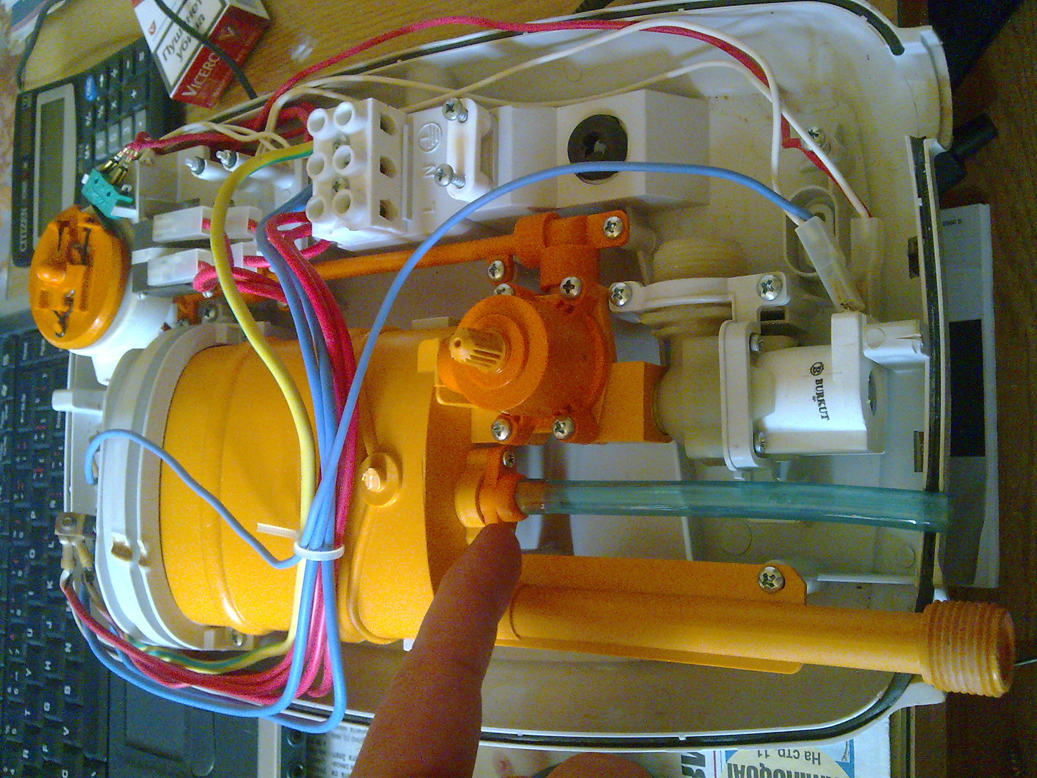

Скоро направихме нова баня и тъста ми е купил някакъв бойлер, без въобще да знае какво купува. Монтирали го в банята, свързали смесител с душ , и отклонение за мивка в кухнята. Обаче работата не става. Когато се включи да се пълни бойлера, от една синя тръбичка шурва вода. Инсталацията е нова, за бойлера проводниците са правилните, на отделен бушон е. Вчера се зачетох в упътването за монтажа и видях, че изходът на бойлера е отворен към атмосферата и се забранява свързването към спирателни кранове. Което автоматично ме наведе на мисълта, че този бойлер е само за баня и няма да може да захранва и мивка. Разбрах също, че трябва към изхода на бойлера да се върже връзката на душа.
Бойлерът е Елдом а8 модел 72331( за баня). Въпросът ми е какъв проточен бойлер да закупим, за да действа на същия принцип като обикновените бойлери, т.е. да захранва баня и мивка.
