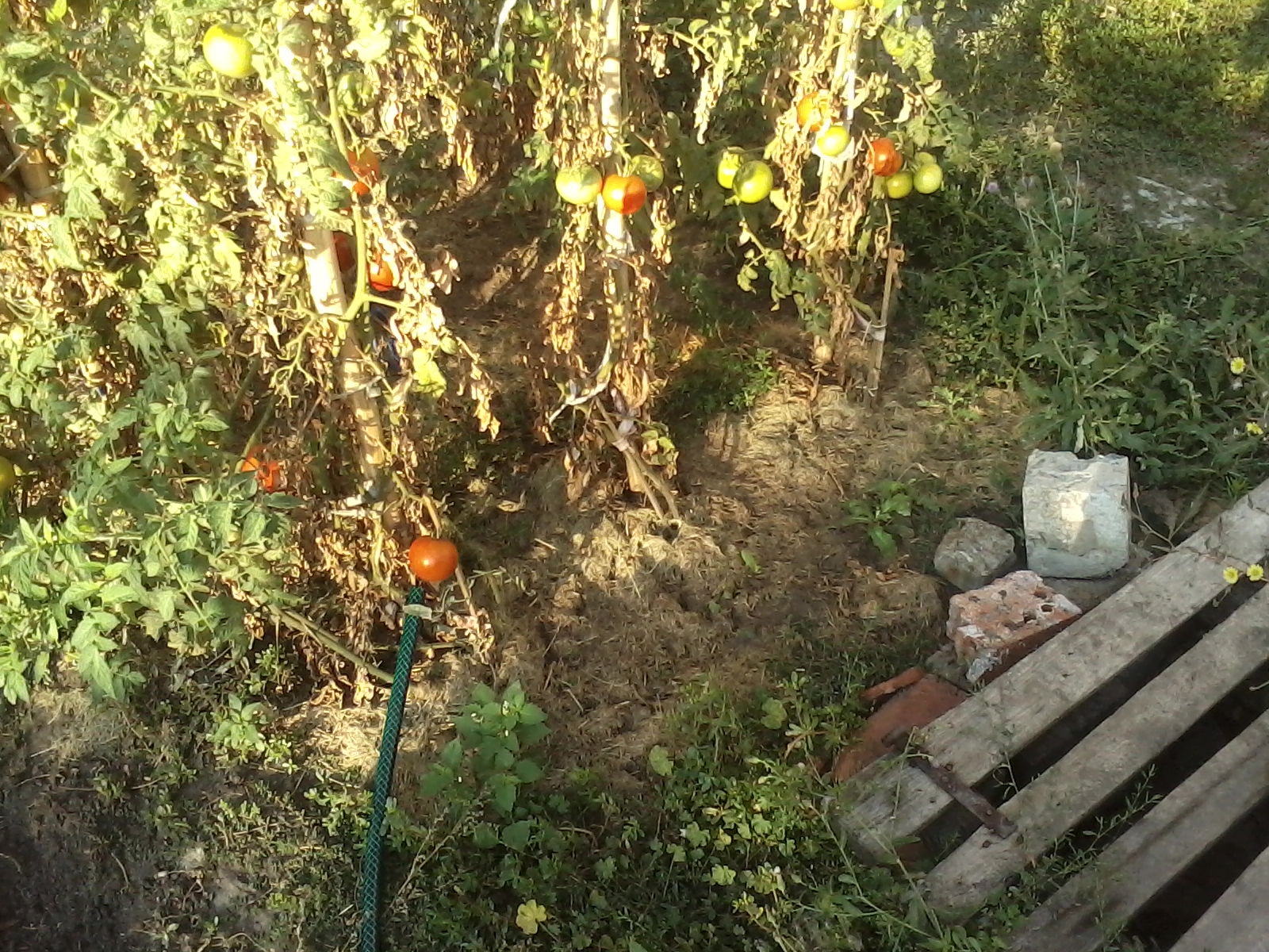

Ето отчета специално за Хидразин
Относно проблема с косачката дето ти казах вчера положението е такова.Когато я включа работи добре но когато влезе в тревата от мотора се чува един звук като че ли има някой ос или нещо вътре което се е разместило а тревата се разделя на две едната част се събира в коша а другата остава по терена и днеска я събирах с греблото.А като за капак предния път като косих си отрязах разклонителя.
ето и снимките
ето и снимките

nv952 написа:Ето отчета специално за ХидразинКаква ти е косачката? Като го описваш ми прилича на разбити лагери. Вземи я обърни и разклати вала с ножа. Не трябва да има осезаем луфт. Така си е опасно пък и може да изгориш мотора.![]()
Относно проблема с косачката дето ти казах вчера положението е такова.Когато я включа работи добре но когато влезе в тревата от мотора се чува един звук като че ли има някой ос или нещо вътре което се е разместило а тревата се разделя на две едната част се събира в коша а другата остава по терена и днеска я събирах с греблото.А като за капак предния път като косих си отрязах разклонителя.![]()
И това с рязането на кабела
