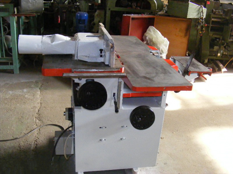

Напънал съм се да взимам тази за 1500 лв, па рекох да видя какво ще кажете. Абрихт, щрайхмус, борапарат и фреза. Пловдивско производство била. С 2 трифазни мотора. Линеал се не види по снимките, ама казаха, че ще турили някакъв. Мисля да взема едно бичме и да пробвам абрихта и щрайхмуса ще изкарат ли квадрат с прави ъгли. Друго какво да пробвам? Нещо за тоя модел знаете ли?

bulhomes2,Не съм виждал баш такава комбинация и няма как да дам конкретен отговор,но иначе не изглежда прекалено зле,е зависи за какво повече ще я ползваш...
Линеала на абрихта не е голям проблем, повечето колеги слагат една добре изправена гредичка...
Фрезата малко недомислено е направена, освен ако не се ползва плота от другата страна,но не се вижда на какво разстояние е оста от края на плота и ако се обърне линеала/предпазител, дали ще има достатъчно ход...
Не знам дали има допълнителен плот , който да покрива абрихта и да уширява плота на фрезата,но тогава ще ти пречи борапарата ...
Пак казвам, зависи за какво основно ще я ползваш,но иначе не са много парите, дори само заради щрайхмуса..
Работих на една стара 5 операционна машинка, май на Якоруда са били производство, има абрихт/щрайхмус/фреза/циркуляр с каретка/борапарат....
Груба, недодялана,но добре разпределени отделните операции и за средно голяма работилница е супер машинка..
Ако не ти е спешно, потърси от тях, може да се намери за тия пари,а и ще имаш и циркуляр за точно окрайчване..

Аз не съм фен на многооперационните машини, но тази изглежда добре (тези функции се допълват добре, като се сложи и циркуляр към тях, вече става по-неудобно, според мен). Фрезата дори за нищо да не я бива, средната цена на абрихт, щрайхмус и борапарат е по-висока от това. Ако има два мотора, значи единият е за фрезата, а другият - за абрихт-щрайхмус-борапарата. Това е добре, защото няма нужда да сваляш ремъци за различните операции. Щом имаш трифазен ток, сигурно ще ти върши работа. Въпросът е само колко читаво е направена, но това може да го прецениш, ако я тестваш. Ако ти хареса, вземай я.

Не знам как му работи щрайхмуса на това чудо, но на тази, на която работих(като от ония обяви), беше оса, много бързо и точно работеше..
На тия крака предполагам,че и ерове ще им трябват, а те се правят на фрезата, за тези канали...не можах да схвана, не съм виждал такова нещо, но според мен на тази машина ще ти бъде трудно да работиш на фрезата, освен ако не се ползва плота и от другата страна...

Някой си е играл доста време да и придаде търговски вид :? Пробвай всички функции преди да купиш.

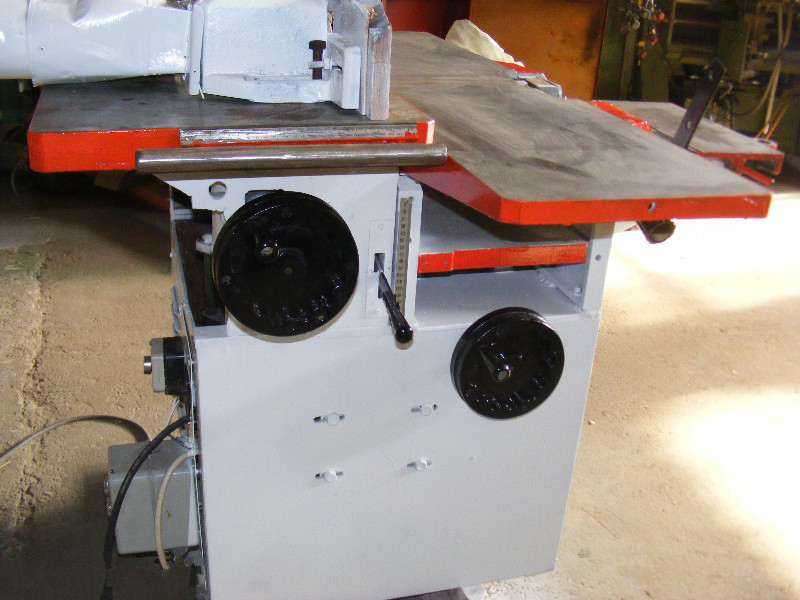

тази машина е имала и циркуляр -на първата снимка се вижда оста на линеала , другото което е видно че линеала на фрезата е поставен неправилно най-вероятно поради незнание и само за снимка на обявата,от опит мога да кажа че абрихта има кошмарна настройка на плотовете ,имам такива машини ползвам само щрайхмуса и борапарат,фрезата става но сравнена с една стара фреза родопи100 примерно е много зле няма смяна на обороти линеалите не позволяват работа с по-голям фрезер,трион и още доста дразнещи неща,ако и ползваш щрайхмуса само не си заслужава покупката освен ако цената е много ниска ,ако все пак решите да я закупите то тогава я огледайте много добре явно тази машина е видяла много през годините въпреки че някой доста се е постарал с боята .желая успех.
