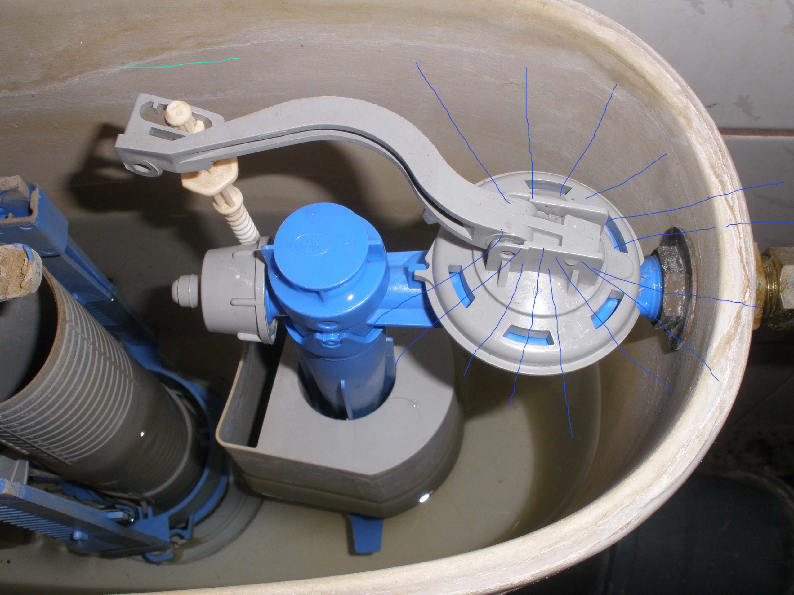

имам този моноблок вж. снимка "P9041827.JPG"

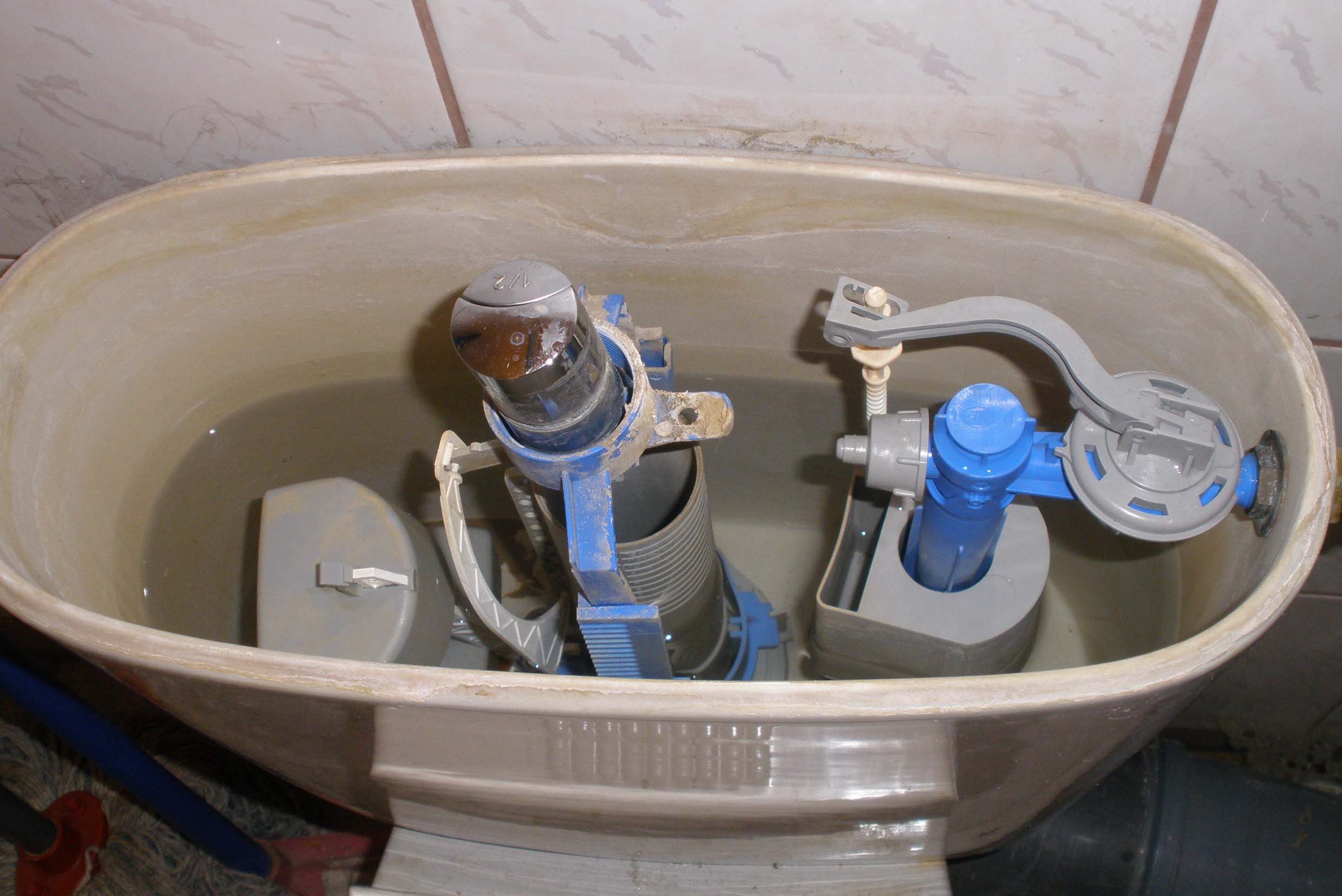

Проблема е , че при пускане на водата и като започне да се пълни казанчето - от мястото, където съм сложил сините черти пръска вода - вижте втората снимка.Тази вода бие в капака на казанчето и излиза отвън и го облива.
Значи смъкнах механизма и под това кръглото има една черна кръгла гума и в следата в нея влиза едно лостче метално.Мисля, че в нея е проблема, но не зная дали може да се намери да се купи и къде да търся.
Дали само гумичката да сменям или целия механизъм?

При възможност(има средства) сменяй целия механизъм.Не съм виждал да се продава само гумичката а и има вероятност да е износена пластмасата и да застава накриво и затова да не може да уплътни.Новия поплавък гледай да е с месингов щуцер към меката връзка.Успех.
рашкета - специалист
За 11лв. хич не се занимавай. На "Ники-пласт" български със месингов щуцер.За 10 мин и си готов.
