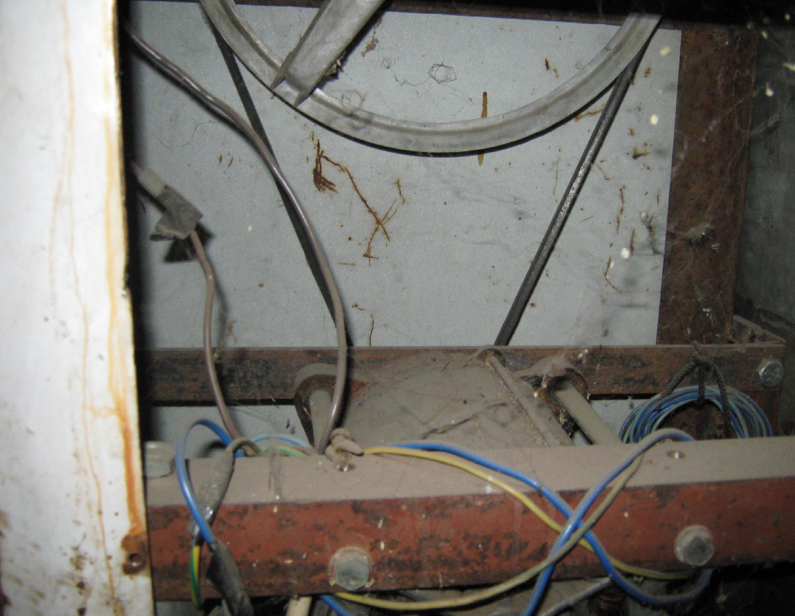

ZEDYCUS написа:Kато отида до село ще снимам. Иначе като описание ползвам двигател от стара автоматична пералня, включен на бавните обороти, даже се реверсира. Ремъка се опъва от тежестта му, даже понякога га понастъпвам да нe буксува. Ползвам и голямата шайба от пералнята, разположена над двигателя, лагерувана от двете страни, на същата ос е закрепена още една по- малка шайба и с ремък се предава на втора малка шайба(тука вече можем да изберем предавателното число- оборотите). вече на оста на точилния камък. Всичко това за да не пречи голямата шайба при точене на дълги детайли- брадви, мотики. Вала на камъка е лагеруван на три места- от двете страни на камъка и след шайбата. Всички лагери са с отвор 20 мм, черупките са от тръба със заварена дебела шина с отвори за закрепване. Камъка аз съм си го правил от Брусенски камък( навремето попадна едно голямо стъпало и го нарязахме и си го разделихме с колегите) с диаметър около 30 см., широко около 10 см. Под него е закрепена с болчета за винкеловата конструкция срязана 20 литрова туба( с монтиран отдолу 3/4 сферичен кран за източване. Всичко това е разположено на винкелова конструкция, като маса, отляво има даже чекмеджета. Облицовано е с ламарините на пералнята, особено внимание при облицоването е обърнато на двигателя и лагерните черупки, да не влиза вода. Пусковият бутон ми е превключвател от стара печка- даже реверсира.mitko64Може ли да те помоля за една две снимки на точилото, че и аз съм решил да правя нещо подобно, имам двигател(ще ползввам бавните обороти), ос и камък голям фи 35.

 Мерси за снимките, нещо подобно ми се въртеше из главата, но друго е да го видиш на снимка.
