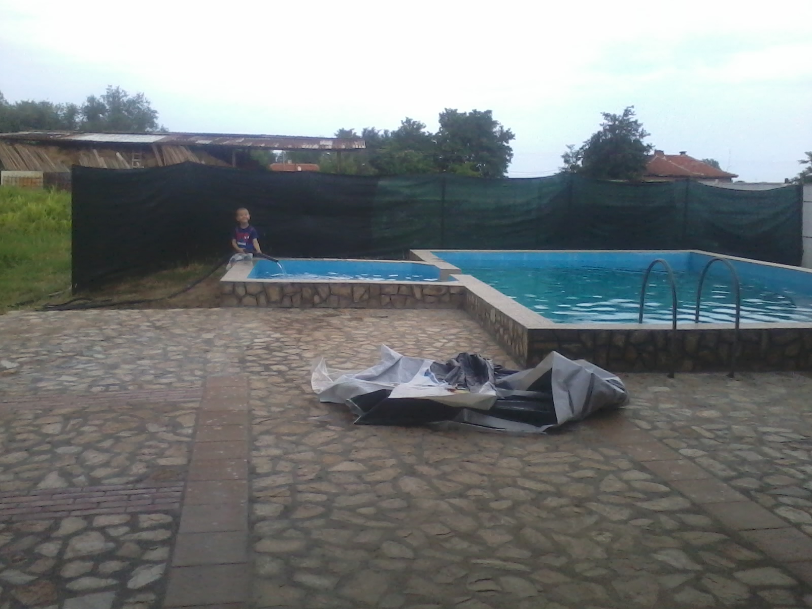

Това е нашият басейн.Размери 4 на 7 и почти 2 на 2.Вкопан в земята,бетон,боя-яхтен лак.Ползвахме го 4 г. и сега пак ще го боядисваме. Та въпросът ми е преди да го напълним трябва ли да се маже с някакъв препарат. Поддържаме го с мултифункционални таблетки.

Явно никой няма боядисван басейн за да Ви отговори. Мога да кажа за другите басейни, че не се мажат с нищо, но и не се източват зимата (вкопаните). За поддръжката освен хапчета позлвам и алгецид и флокс (за уедряване на частиците при помътняла вода). Има и препарати зе регулиране на PH, но на мен не ми се е налагало да ги ползвам.

bulhomes2 написа:Явно никой няма боядисван басейн за да Ви отговори. Мога да кажа за другите басейни, че не се мажат с нищо, но и не се източват зимата (вкопаните). За поддръжката освен хапчета позлвам и алгецид и флокс (за уедряване на частиците при помътняла вода). Има и препарати зе регулиране на PH, но на мен не ми се е налагало да ги ползвам.Какъв препарат за алгецид и флокс използвате?Ние не го източваме целия,оставяме вода около 30 см.
