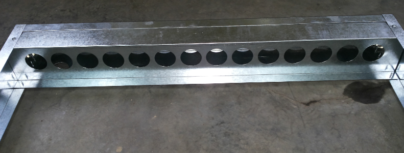

Здравейте.Цяло лято и аз събирах кутийки.Миналата седмица ги съединих и вчера
започнах кутията.Ще слагам 14 реда по 10 кутийки, като 9 са от бира а десетата от
кола.Вентилатора ми е от опел омега, не знам точно за какво служи но е доста стабилен
и не е от парното, по късно ще кача снимка и на него.Остава да взема фибран 3см и
поликарбонат.

Като цяло идеята ми е да видя дали ще има ефект от цялата
работа.Ще го искарам навън и с колегите ще видим каква
температура ще искара.Иначе няма да го монтирам в къщи,
поне не тази година.
Evgeniy - майстор
Иво,
Добро изпълнение, но има някои неща, които правят впечатление, поне на мен. Метална колекторна кутия - има термомост към външната рамка и ще има голяма загуба на топлина, предавана по метала от горещия въздух.
Аз също стигнах до извода за оставяне на дъното като езиче за да турболизира, но намаляването на сечението отпред не ми се вижда оправдано.
Успех с експериментите.
