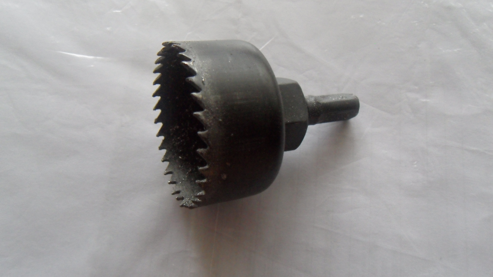

С какво пробива дупките на поцинкованата ламарина? Щанца, фреза, боркорона?
П.П аз дъната и капаците на кенчетата ги разпробирам с боркорона т.е. изцяло се премахват и има минимален спад на налягане от вентилатора. Може да работи с по-малко натоварване, дебит и скорост на потока в тръбите.

С боркороната по трудно става, поне според мен

Не съм пробвал с боркорона, канадците и те такава използват. Но с отварачка за консерви с две ръкохватки и дръжка става за секунди, стига да свикнеш с ъгъла.

шоп - майстор
Ясно, с щанца пробиваш отворите в поцинкованата ламарина.
Ето с такава обикновенна боркорона за 8 лв комплекта пробивам дъната и капаците на кенчетата. Около 1000 оборота на бормашината са Ок, като задължително се работи с ръкавици и не се стиска. Ако короната заяде кенчето да се превърта в тях. По-удобно е на настолна бормашина, но и на ръчна застопорена на тезгяф става.
Два колектора имам с такива отвори и работят перфектно. Още повече, че големите отвори ми трябват защото в тръбите прекарвам и каучуков маркуч за топла вода.
