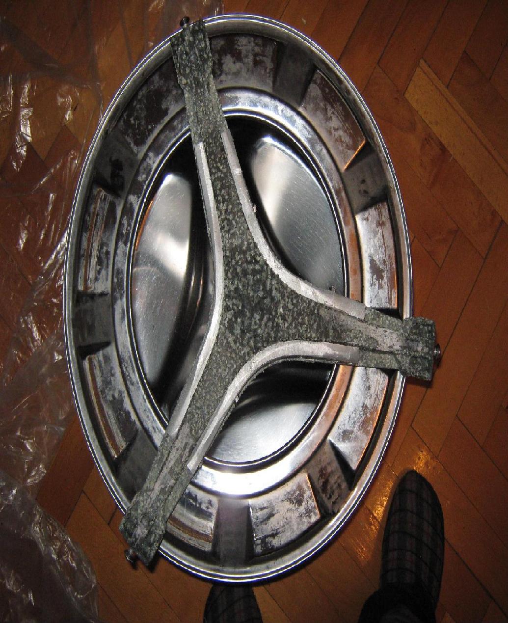

След седмица трупане на непрани дрехи и търсене на тъпия носач, ми писна да викам неволята и се заех да тунинговам. Опасах и трите лъча странично с дебела 10мм алуминиева шина закрепена с винтове инокс 5Х 60 и гайки със занитена резба против саморазвиване. Голямата врътка беше центрирането на барабана спрямо оста и външния казан, доколкото е възможно. Не храня големи надежди за дълговечност( носача е доста изяден, но се е пречупил на шупла при отливката), но поне да закърпя временно положението. От сутринта извъртях две перални и на центрофуга 900 об. нямаше признаци за притеснение.
