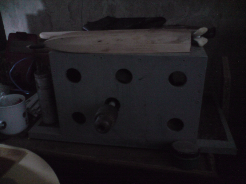

Не е слаб маторя, Гого. Полирам метал(стомана) на двигател от Перла 05, 180 вата е мотора 2900об, с кечени и парцалени шайби и руската паста Гои зелената, става перфектно. Монстер на този двигател който имаш(дано да е поне 2800оборота), му монтирай един патронник и можеш да си направиш няколко различни държача с кечета за различните едрини паста.
"Държач"----
"Държач"----

ZEDYCUS а не можели да слагам шайбите на принципа на циркуляра смисъл да не слагам патронник.?
ZEDYCUS
- Мнения: 3093
Може, но ще се моташ много време със сваляне и качване на кечетата с различните едрини шлайф паста. А това си дразни. Отделно трябва да сложиш и кече с много голям диаметър, за да имаш място за полиране на по дълги детайли, защото полиршайбата ще ти е близо до тялото на двигателя. С тези 1500 оборота по добре се откажи от този двигател или трябва да ползваш вал с лагери и повишаваща ремъчна предавка. Няма да ти достигне периферна скорост за полирането. За да ги достигнеш ще трябва огромна шайба поне 40см, която ще струва майка си и баща си. До 10-20см още ги има по битаците за по 10-15лв, зависи как се пазариш.
