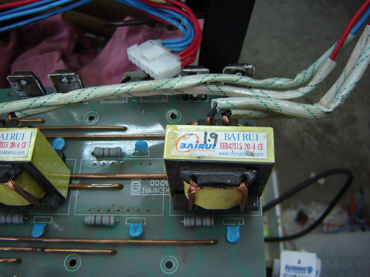

Здравейте колеги, имам нужда от помощ. Досега не съм поправял такъв тип електрожени. Един приятел го е купил преди 2-3 години вече с изтекла гаранция се е повредил. Повредата е настъпила така според него - прегрян по време на работа на макс режим - 200А изключен от мрежата за около час време за да се охлади и при повторно включване изгаря. Свалих и проверих всички ключови мосфети имаше 6 пробили, проверих елементите около драйверния трансформатор всички са наред, сменени са всички гейтови резистори. Пускам през 2 лампи 100 вата в захранващата верига на 220 волта и светват. Тръгва дежурното захранване със напрежение ~ 22 волта и имаме стабилизирано 12 волта за управлението. Чувам как тръгва и електрожена НО с много ниска честота. Има изход ~ 7-8 волта. Въпроса ми е следния да рискувам ли да махна лампите или не? Някой от вас разполага ли със схема на подобен уред мисля има и обратна връзка? На платката има 2 светодиода зелен и червен - светва зеления ако може да бъде някакъв ориентир. При пускане сработва мекото пускане, лампата светва лееекичко и след като се напъне да тръгне и голямото захранване си светва силно.

Без товар лампите не трябва да светят силно. Ако ги махнеш пак ще гръмне.
Обикновено в схемата има компаратор, който пуска мощните транзистори само когато напрежението на изхода падне под определена стойност (т.е. електрода допре до масата).
Намери си схема на уреда и използвай осцилоскопа. Иначе ще ти трябват доста късмет и знания за да го поправиш.

Оправих се. Оказа се скъсил силов трансформатор. Те са 3 броя в паралел. На някой да му се намира такъв за продан че не ми се занимава да го пренавивам?

Здравейте колеги причината за проблема е в един от силовите трансформатори. Поради това че е загрявал доста макаричката е станала трошлива и не мога да го пренавия. Та въпроса ми е има ли някой да продава такъв траф като на снимките?
Благодаря!
pansim - майстор
Няма да намериш такъв траф. Навий стария без макара. Или провери в КОМЕТ дали няма макари за Е42 (такъв е трафа).
Може да го пуснеш с два трафа, разбира се на по -малка мощност.
И още - когато изключи термозащитата В НИКАКЪВ СЛУЧАЙ не изключвайте инвертора от контакта, Нека остане поне 1 мин на празен ход за да може вентилатора да го охлади.

Здравейте отново търся такъв трансформатор. Явно са проблемни всичките, преди време пренавих изгорелия сега още един се е предал, но не ми се разправя да го пренавивам че голяма занимавка. Ако на някой му се намира същия да свирка. Съотношението първична-вторична 20:4.

Виж сега - преди ти писах че няма от къде да намериш. Занимавка си е но само с пренавиване може да се поправи. А иначе, ако бе при мен за ремонт, щях да му намаля максималния ток, че няма оправяне иначе. Периодически ще си гърми...това е Китай...от евтините :lol: :lol: :lol:
