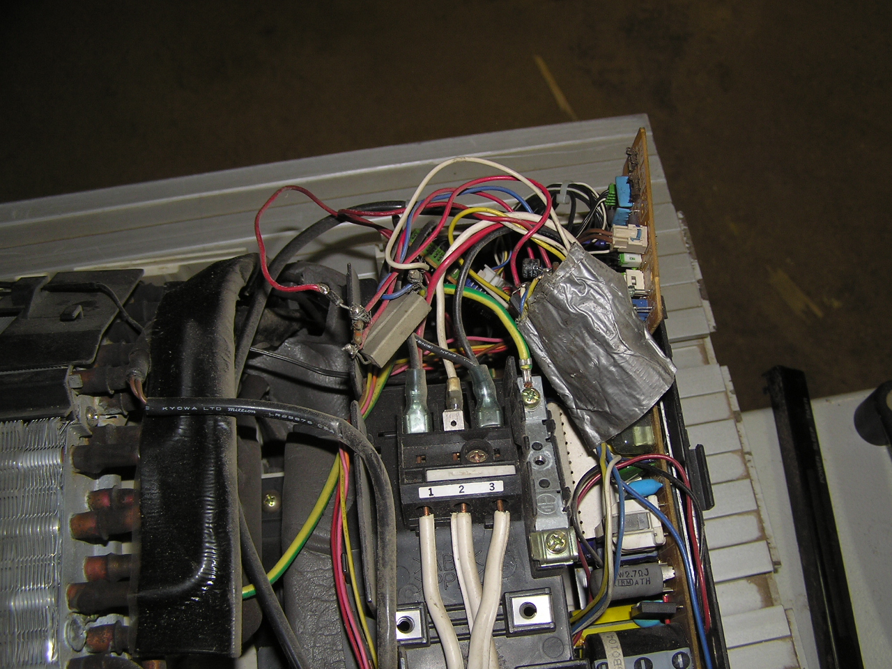

Преди време ми подариха един Панасоник CS A181KE работещ но с някъв електрически проблем, във външното тяло някой се е старал по кабелите има нещо допълвано омотано яко с изолирбанд. Та въпроса е стрували си да се занимавам да го правя. Мисля да го ползвам само за допълнително отопление на 35 м² стая вместо да включвам духалка.

Работел ама май имал проблем с дефроста и има нещо доработвано по ел.схемата. Той стои сигурно 4 години при мен с надеждата да тръгне. Също не знам има ли фреон в него а и съм загубил дистанционното. Иска ми се да го подкарам само на отопление на една температура без никакви други екстри.
cvetanmu - специалист
Направи някоя снимка да видим какво е правено по кабелите.

Ето снимки, ама било поправяното във вътрешното тяло. Някъв изправител май е доработката.
Не съм запознат с тия машини и ми е интересно само по тия 3 кабела ли вътрешното тяло управлява външното.
Според мен не е много трудно да се изтърбуши процесорното управление и да се тури друго управление на пуска на компресора и дефроста. Имат думата специалистите.

magi208 - специалист
pipilica написа:
Нямаш шанс колега :( Това което имаш няма много общо с Панасоник.
От Панасоник ти е корпуса на вътрешното тяло /може би и вентилатора/, но вътре е електроника на Дайкин около 2000 година.
Външното определено е Дайкин от ултрависок клас съдейки по модела на Електронното ТРВ някъде към 2002-4 година.
На всичкото отгоре модела е за японския пазар . В България има 2-3 човека , на които това им е по силите.
Провери първо дали не работи . Търси универсално дистанционно и използвай кодовете за Дайкин.
Програмата за връзка /протокола между телата / е записана на е-прома на голямата платка , което ме навежда на мисълта , че тази "компилация" е правена в Япония а това в тиксото май е коректор на заданието към вентилатора от което съдя че ползват оригиналния на Панасоника но пък защо е с тиксо не мога да схвана . Японците ги вакуумират в дебел полиетилен.
Мощните резистори към буксата май не са за там а просто някой нещо е пробвал и са останали така.
Преди да пробваш трябва да се махнат.
