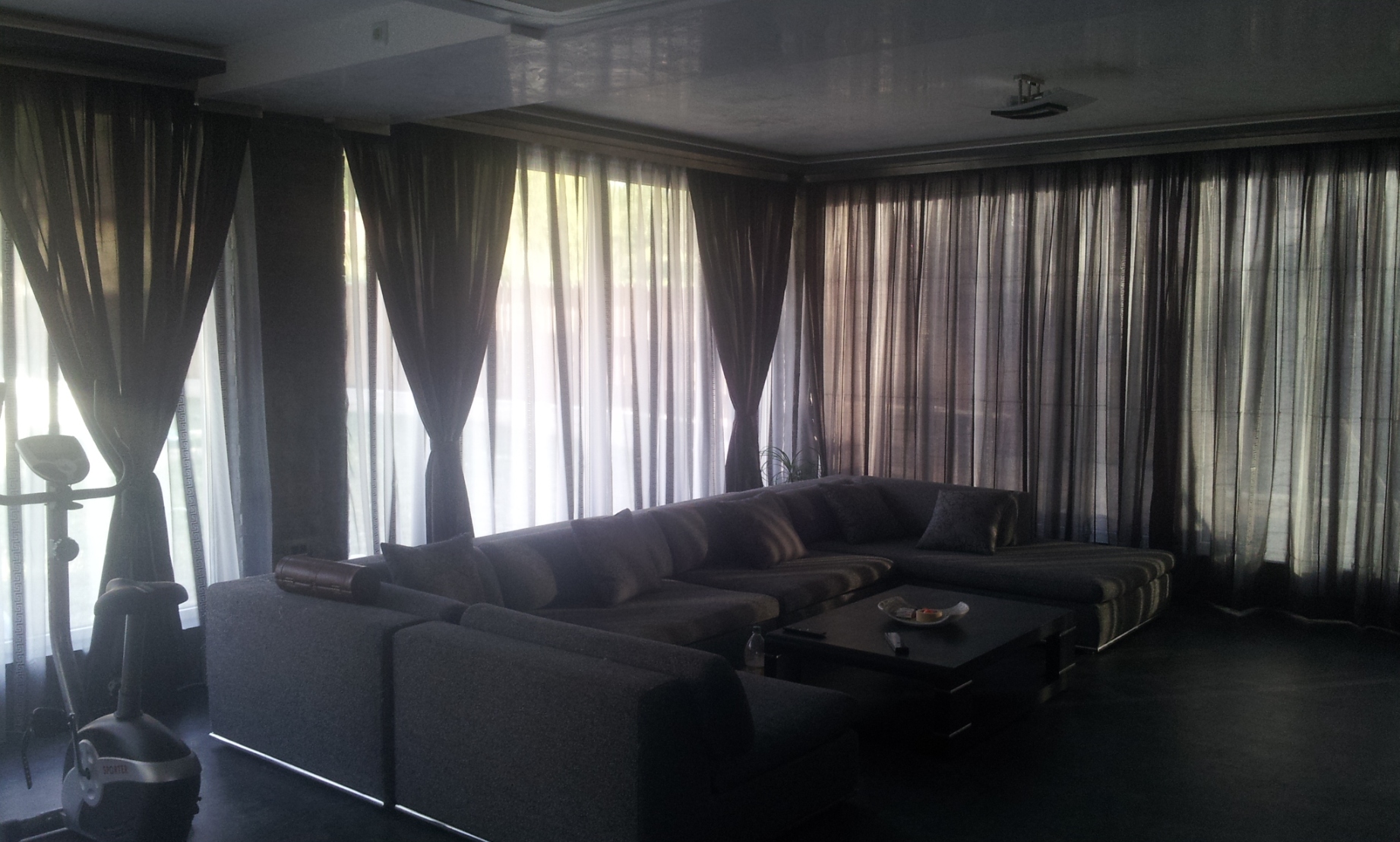

Всичко е супер,браво. :supz: Цветовете на банята не ми допадат особенно,но важното на теб да ти харесват.А тази тръба до тоал. казанче защо я остави така да се вижда :?
Сподели нещо за отоплението?
gvladkov - специалист
За цвета на банята е важно жената да си го харесва,щото после е голям проблем.В между другото на живо са доста по-хубави.
За отоплението съм писал.Ще е Daikin Mini VRV система,Надявам се до края на месеца да ми монтират външното тяло.Все не стигат тия пусти Финикийски знаци.
kuuuuuul - майстор
Естествено,че жената е най важния критерий :-D :lol: Отоплението нали ще го сложиш на отделен електромер,че да го следиме зимата. :?

Здравейте аз съм нова във форума. Предстои ми строеж на пролет и съм впечатлена от профилите на gvladkov за което го поздравявам за постигнатото. Моите въпроси са към gvladkov как се държи сградата отвътре и отвън построената вече. Появява ли се в студените дни мухъл по ъглите или някакви други проблеми. Моля за всякаква информация относно експлоатацията на сградата след построяването и. Може да ми пишете на e-mail: ralvic@mail.bg
barborino - специалист
Имам построена къща с ICF от 7год. Проблем с влага и мухъл няма. :) Тази зима не я ползвам и от 2-а месеца не е отоплявана,като ходих преди 3-и дни темперетурата вътре беше +7гр. При темперетури около 0-та един климатик 12-ка(Фуджицу) топли цялата къща. :-D
Мухъл няма и се надявам да няма.Климатика работи добре.Топло е в цялата къща.Почнах и третата баня,ама я карам по-полека,че ме понамръзва и да работя и да пиша. :)
kuuuuuul - майстор
Еее,кажи повече подробности за климатика,на ли от това зависи смисъла на цялото начинание. :partyman:
