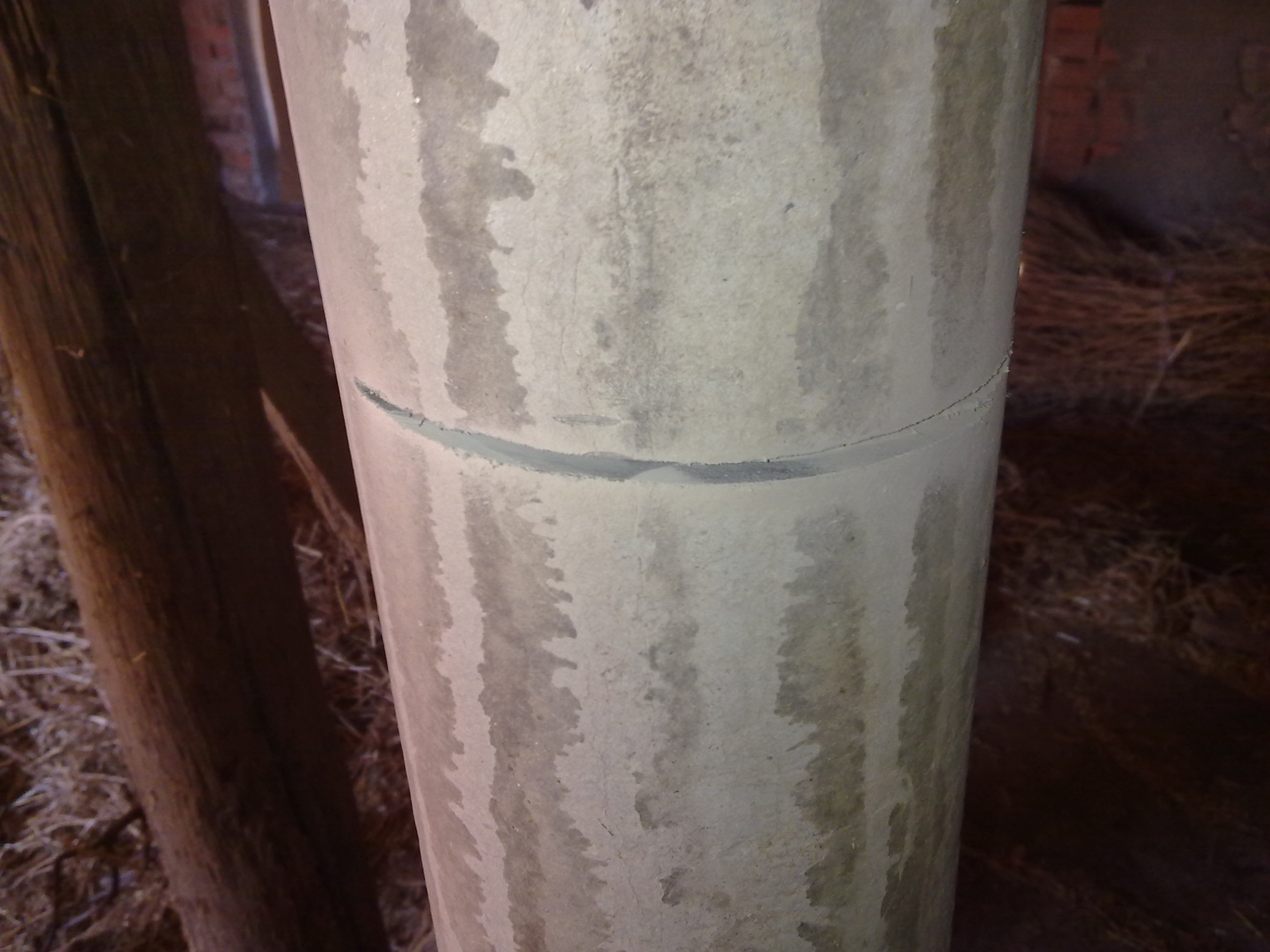

Малко развитие.....Така изглеждаше старият комин....
Picture 1912.jpg тука го срязах....за го измъкна....
