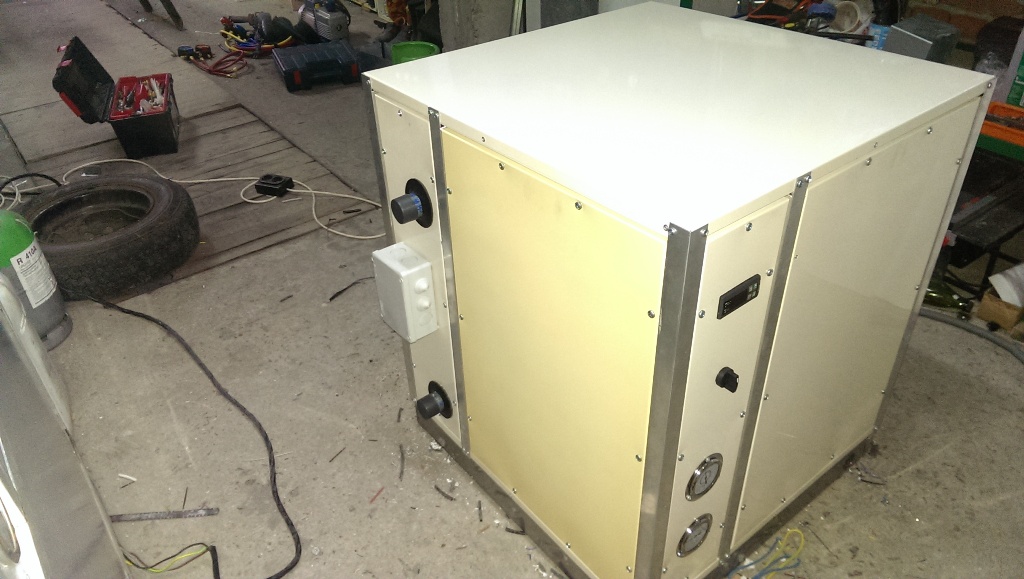

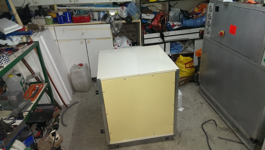

filmatoplo - майстор
Реални снимки :? , навремето Денучи , като си правеше ТП показаваше всичко в детайли .
denuchi - специалист
Само в готов вид.
