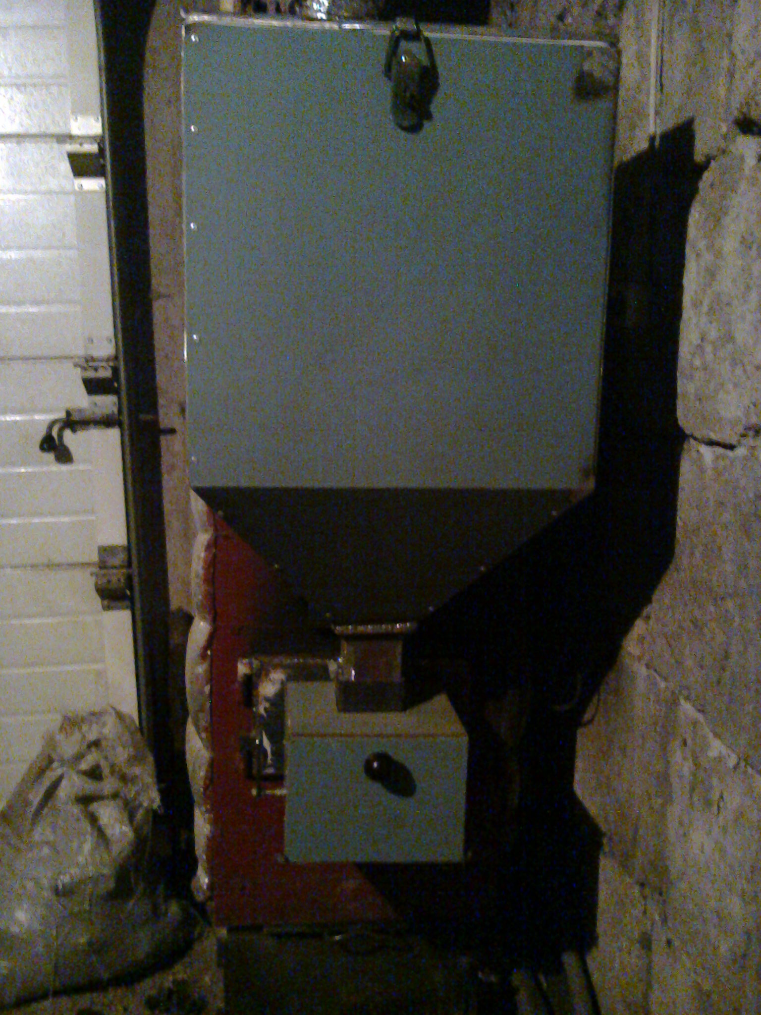

Няма шнекове(нито хоризонтални нито вертикални) няма винтелатори няма кабели няма програматори тем подобни затруднения.Има няколко броя решетки с различни отвори.Чрез тях се регулира мощноста.Едно от основните условия за добра работа е уплътнен котел и хубава тяга на комина.Това е философията всичко просто е надежно.Дефакто няма какво да се развали.Няма температурни амплитуди като при въглищата.Работи равномерно в зависимост от това с коя решетка е.В момента е това температурата и повече няма да стане докато не сменя решетката.

Къде става горенето, какви защити има от обратен огън, от прегряване, как се управлява горенето, въздуха?

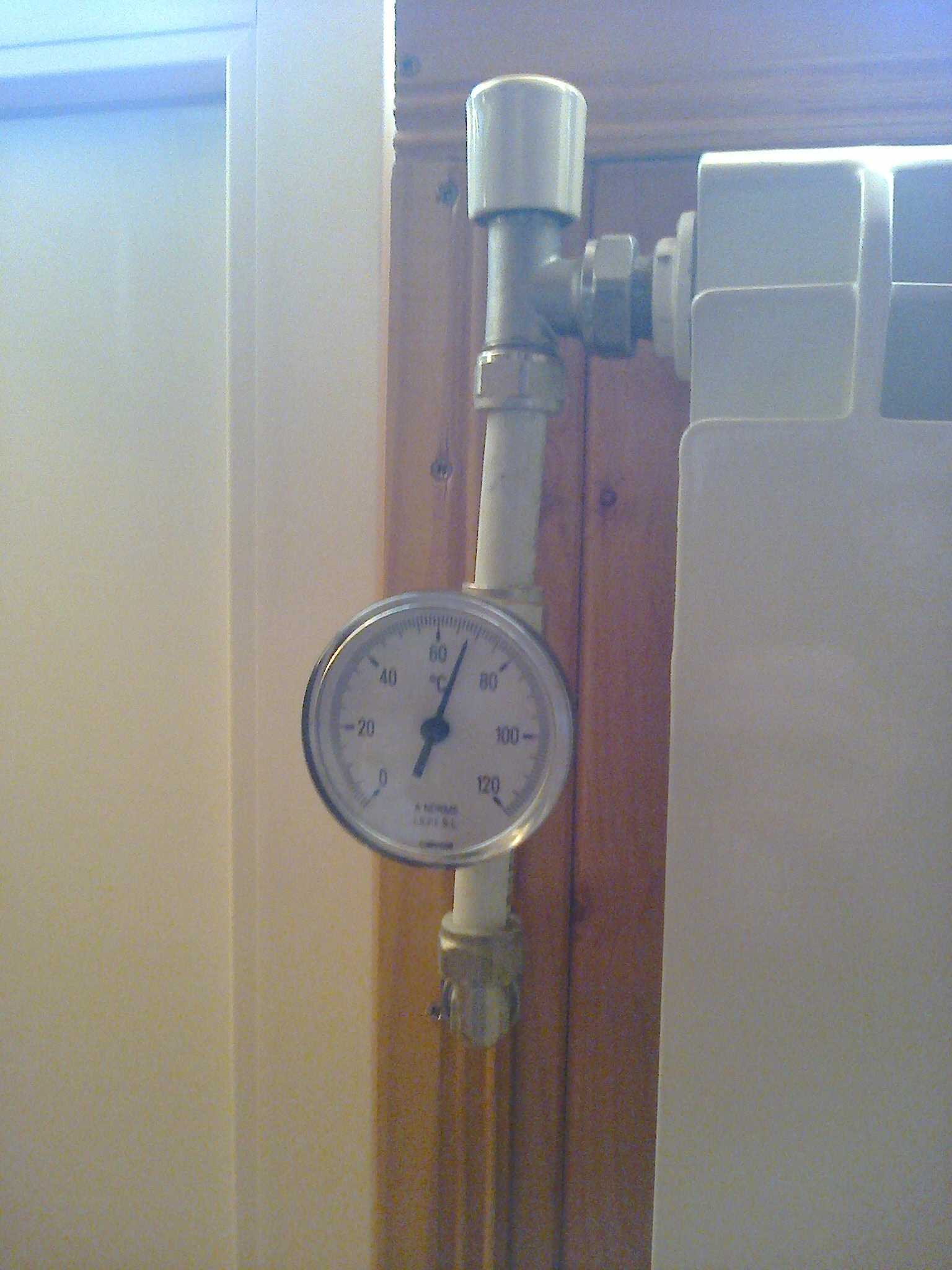

Колеги току що се прибирам от банкет в сръбско.Да наистина пелетите падат гравитачно.Бункера е херметически затворен това е много важно условие.Пелетите не падат през сито,те горът през сито и в зависимост от отворите се определя мощноста.От личните ми изпитания които направих с моя котел.При 95градуса на водата при котела разхода е 3,200кг за час иглолистни пелети.При 60 градуса 1кг на час.Виждам и злобни изказваня незнам защо както и да е.Който невярва за разхода и възможностите на горелката да заповяда да види.Никого неискам да убеждавам.Скоро ще видите и машина за пелети за сума от 750лв а не за 9200лв като плевенските.Не че са лоши напротив перфектни са но цената нее добра.
