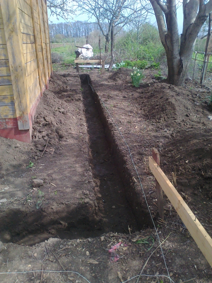

Здравейте от доста време чета форумат и се интерсувам от струителство и преди 3 години ) в мен се породи една мечта за къща в наследственият парцел от дядо ми.Това място беше в близост до града в които живея но беше изоставено от петнаисетина години,Там родителите ми бяха построили барака която ми беше наборче и вече беше поддала и килнала на една страна.След като изкарах нужните докоменти от архитекта за започване на двуетажната къща с РЗП 116 кв.м размерите на къщата са 8.50м на 6.50м и тарпеливо изчаках и Енерго про 9-10 месеца :axe: за сварзването ми кам ел мрежата.
Снимка0060.jpg колоните за фондаменда

Подготвихме гаража и терасата отпред за армиране
Започнахме подготовката на долната плоча+ входяща тръба за ВиК и отводнителния канал които се влива в септична яма 2х2х4метра

dolli написа:
Исусе ..... :shocked: :stumm:
:lol: чак толкова ли е отчаиващо поне кажи нещо от какво си шокиран?
VLADO66 - майстор
dolli написа:
Не споменавай напразно името божие :)
k88 - специалист
VLADO66 написа:
dolli написа:
За цени от 260 до 300 евро на квадрат ако ми я строеше някоя фирма си е доста по добре,някакви технологични забежки ли имаш?
VLADO66 - майстор
Имам но е късно вече за корекции.Не искам да сецвам ентусиазма ти.
k88 - специалист
VLADO66 написа:
е изкажи се затова сам си постнал темата да ми даде савет всеки а не да си я гледам сам :)
ferrari4456 - специалист
Колко пари си закопал в проекта?
Аз бих съборил всичко и заравнил и почнал от нищото, за да се избегнат неща като на снимката.Само ме интересува какви пари са вложени...
Иначе няма да сечвам ентусиаста ти както каза Владо.
