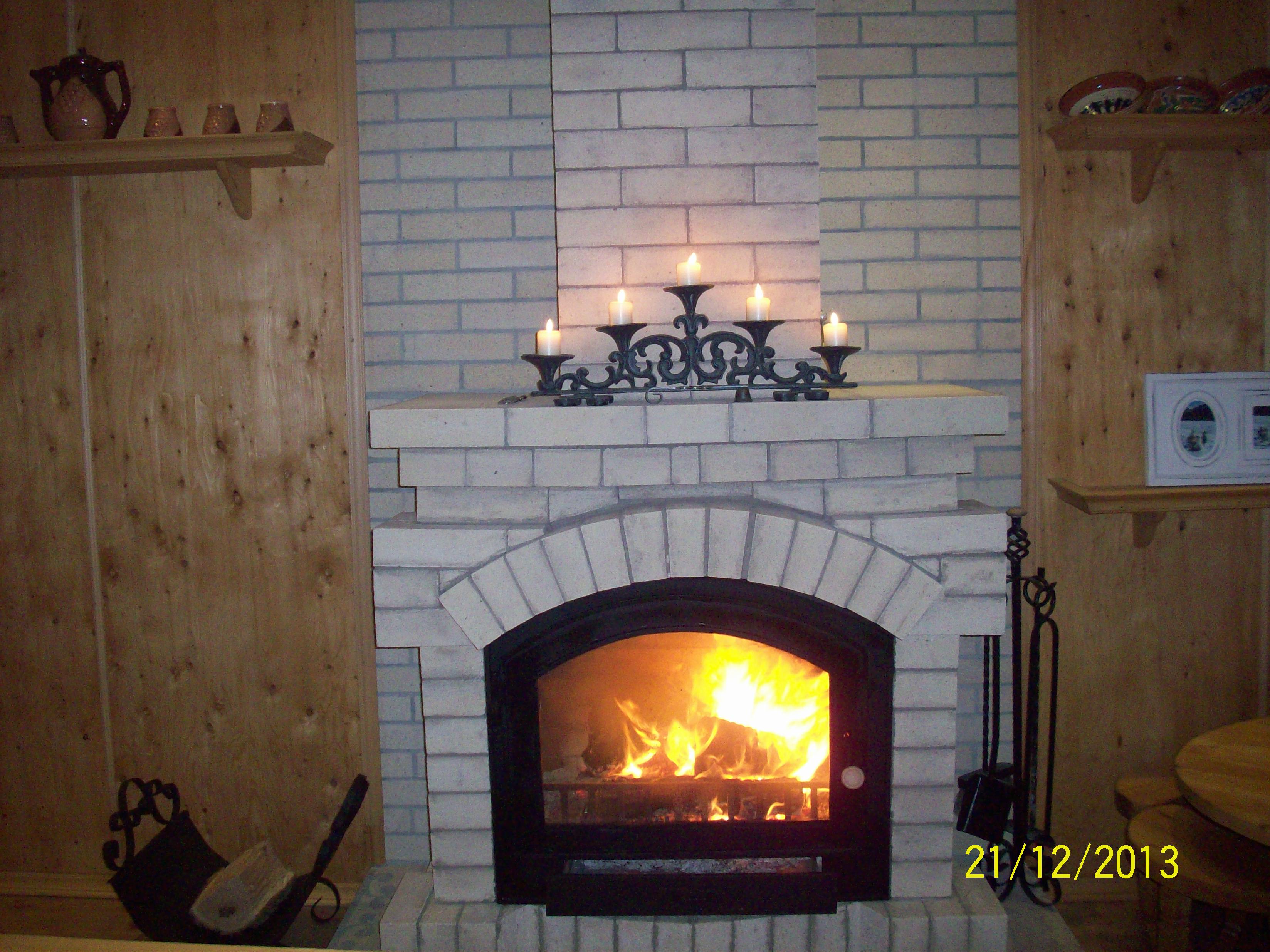

Здравей майсторе,твоето творение изглежда добре.До колкото съм чувал това се нарича камина-отворен тип.Преди години бях писал,сега отново ще спомена,какво казваха старите майстори.Коминът трябва да е една трета от светлия отвот,за да не пропушвала.Отделно се прави ес да не връщал вятъръ димът в помещението.За откритите нямам спомен,но за тези с телата беше 6 метра минимума височината на комина.Има един минимум на коминините за камини,а той е:фи 200мм,или 15х17.С шамот се работи много трудно.Нещо,като испитание на нервите.На този стил камини,кованото желязо пасва идеално.Остава да закачиш семейната емблема на комина и дядовата си пушка на стената.ако не си решил да има друг изглед.
bulhomes2 - майстор
Boltik, сигурен ли си за едната трета? Щото не веднъж съм го срещал за една СЕДМА (минимума).
За шапката на комина. Комина ми вкъщи е без шапка. Споменах на един съсед, че мисля да му измислям някаква. Той обаче ме разубеди. Не си спомням доводите, но е факт, че един друг съсед си беше сложил шапка и после я свали.
baharkadirov - специалист
Отвора на комина е 25/25 см.
От свода на камината до плочата на тавана е 150 см...
От плочата до билото на покрива е 280 см...
Над билото е 120 см....
Измазах частта между плочата и билото с хоросан ....не съм изолирал...
За шапка си мисля....но първо да се уверя за тягата...Ако е необходимо да доизградя още няколко реда....или пък да махна-знам ли.... :?
Общата височина е 550 см....а дали са достатъчни...ще се проличи като я запаля :wink:

6849990d[1].jpg Стъклото(японска керамика) е поръчано от Бургас и изрязано дъговидно при стъклар в Русе
6849963R[1].jpg Рамката с вратата и пепелника...

Здравейте,за отвора на комина аз не твърдя.Така казват старите майстори каминджии.Атова дали ще работи и как каминката,ще си покаже с времето.Ако има недостатъци,ще се оправят в движение.Важното е,че момчето е реализирало мечтата си.Да си я ползва със здраве.

Евала, супер си се справил. :prayer: Пожелавам ти много приятни изживявания пред нея.Весела коледа. :partyman: :partyman: :partyman:
bulhomes2 - майстор
Като си изчистил тухлите е значително по-добре. =D> =D> =D> :prayer:
