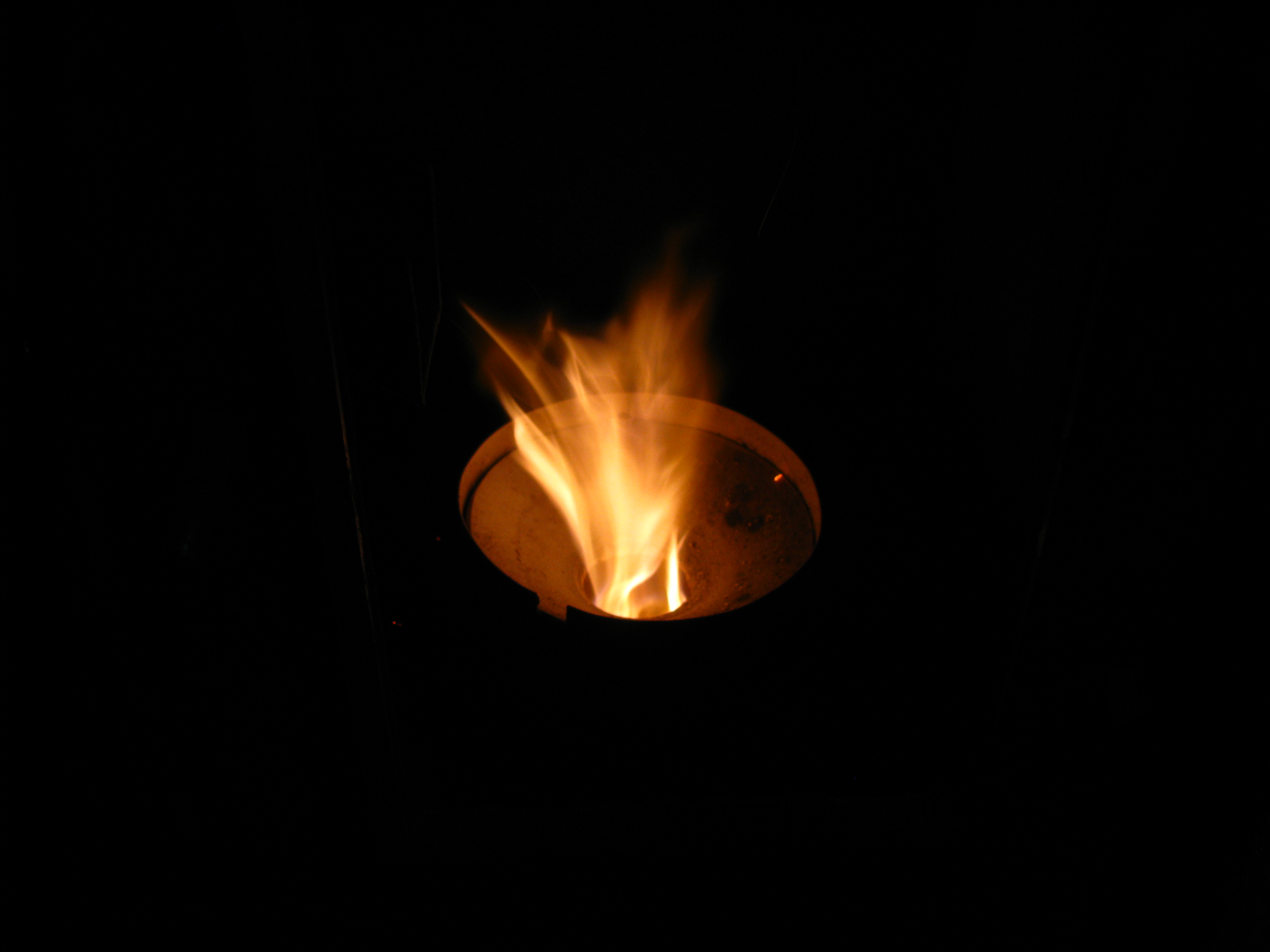

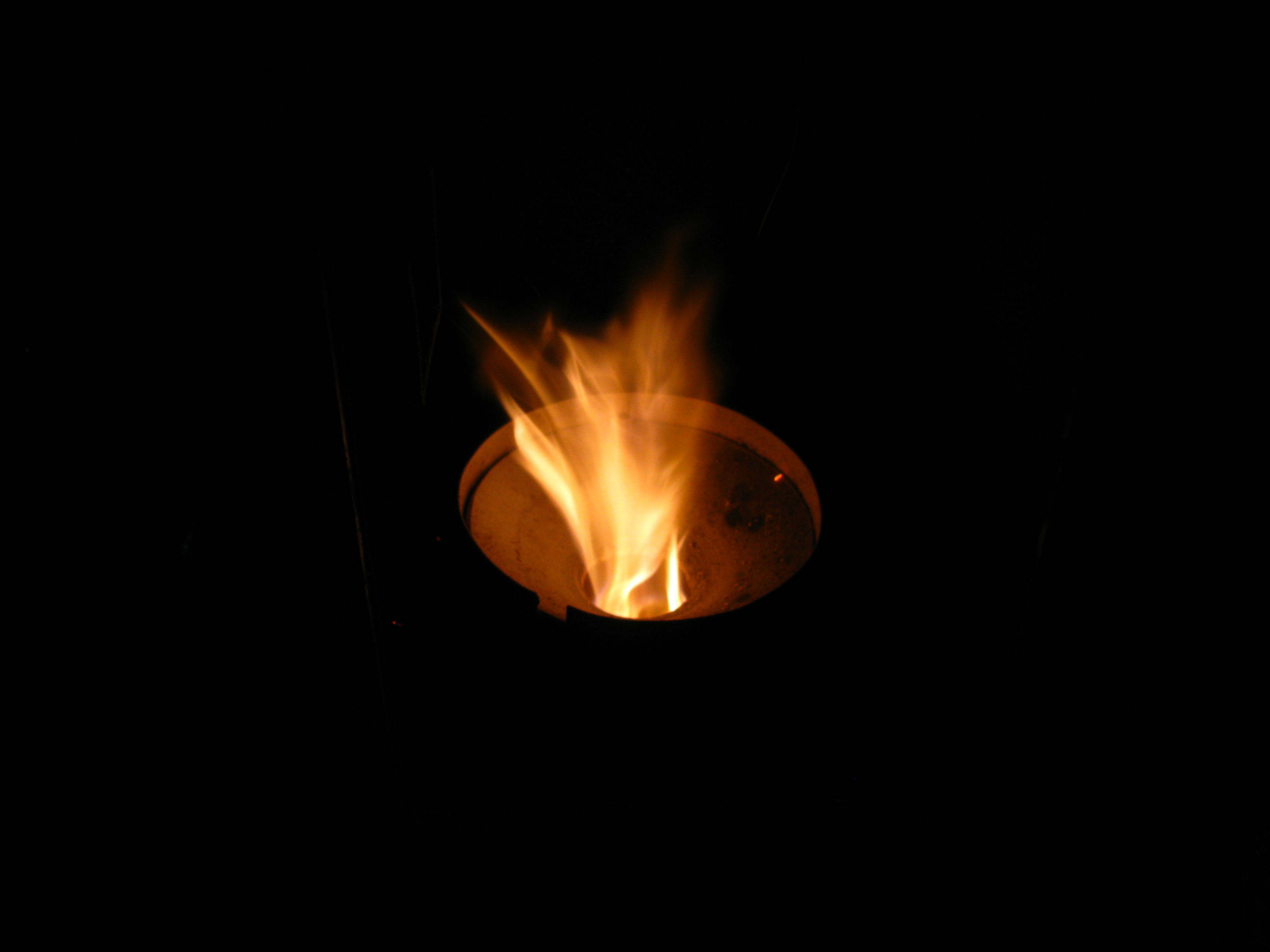

Това пък е моята горелчица собствено производство: http://youtu.be/tucyDaYBIws
