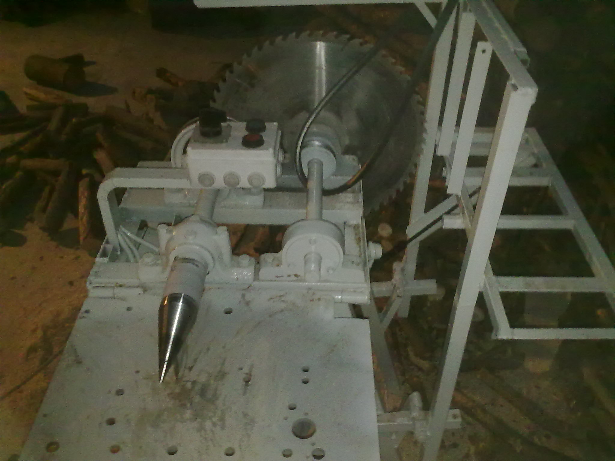

Да де , ма не може ли вместо да поставя и маха масата с конуса, просто да направи конуса на отделна маса , където може да маха и слага на нея същия мотор .

Идва ми идея за подобрение
Правиш си масата само за циркуляра, когато ти се наложи да ползваш конуса ( зимния сезон) разкачаш черупките и сменяш само остта - слагаш на нейно място конуса. Дано да си ми разбрал идеята - осите да са еднакви и да са 2 - на едната постоянно седи конуса, на другата - диска за циркуляра. Така спестяваш от допълнителна маса и смяната става само чрез развиване и завиване на черупките.
П.С. Забравих да доуточня - плота е подвижен към рамката чрез болтове - и според уреда го завърташ - с черупките нагоре за конуса и с черупките надолу за циркуляра.

Колега, ако имах още един мотор определено нямаше да ги правя тия гимнастики. Ама за съжаление нямаме мотори. По-точно имаме ама от пералня и ще е много слаб.

Абе да ти кажа и от пералня може да стане ама трябва да го ползваш с намотките за центрофуга.Там съотношението шайба мотор е много голямо за да се постигнат 1000-1200 оборота на барабана.Но ще трябва поне два вала и два ремъка за да се смъкне до нужните обороти.
ПП всъщност може да направиш като мене-да си направиш друга стойка за конуса и само да смъкваш елдвигателя от циркуляра на конуса.

Става ,ама си има особености.Обяснявам как е при мен и как съм го направил,та който иска да си направи да чете.Мотора е 4 киловата 1480 оборота с термозащита и реверс, циркуляра е 50 сантиметра диаметър с твърдосплавни зъби, а конуса е 6 сантиметра.На отделни оси и черупки са като ремъчните шайби са в съосие с мотора и се ползват самостоятелно(само конус или циркуляр-няма смисъл като цепиш циркуляра да ти прави вятър,а е и по безопасно).С ремъчните шайби леко дигам оборотите на циркуляра до 1600-1700, щото има ограничение на оборотите на 2000, а свалям оборотите на конуса на около 300 за мощ и въртящ момент който е нужен за разцепването на 40-50 сантиметрово дърво(ако си мислите че ще стане с мотор от пералня-поздрави от мен
).Обтягането на ремъка е с амортесьорче от заден капак от кола с заварени на двата края накрайници от биалетка,като същия метод се ползва и за люлката на циркуляра само че изтървало такова(ограничва хода и не позволява рязко движение като така се пази циркуляра от претоварване

fox_vt написа:Добре направено е но не ти ли идват малко тия 1700 оборотаНа диска пише-2000 ОБОРОТА МАХ..Поразпитах тук там и ме предупредиха да не дигам оборотите щото твърдосплавните пластини се разпоявали и започвали да летят като куршуми, а са като бръснач.Щом производителя го е сметнал, аз не искам да рискувам.И не е бавно, 10 сантиметра бук го прерязва за секунда без да се зачуди или забави като с нож-все пак е 4 киловата трифазен.За циркуляра е прекалено як, но за цепачката е перфектен при положение че свалям оборотите около 5 пъти до около 300.В началото свалях оборотите около 2,5-3 пъти но понякога при по кораво дърво конуса заклинваше и ремъка се палеше буквално,а е добре обтегнат(реверса е голямо удобство) .След смяна на шаибата на оста на конуса с по-голяма направо заспа.Само внимавайте с дребните корави дръвчета, че при навиването на конуса бута брутално по посоката на въртене и ако не се внимава и държи яко, може да ви натроши пръстите.Иначе е голям кеф с дебелките-брадва и ками не съм ползвал откак сглобих машината ,трябва да са ръждясали .Успех на всички при сглобяването и ако има въпроси- питайте.Нашия е пак към 50 санта диск като твоя и го въртим със мотор 3150 оборота трифазен ела та гледай дали ще се озори.Лошото е че като не се зори и от невнимание може да посинее диска
