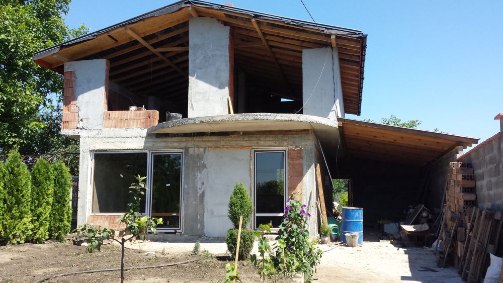

"За ревматизъм и капилярна влага сигурно си чувал."
Несъм чувал ако може да ми разясниш?И как да го избегна?
VLADO66 - майстор
Ми чети какво съм ти писал-хидроизолация отвън и отвътре,дренаж нищо че е почти равно..Вътре под плочата трябваше да имаш най-малко 10см..инертен материал/филц,тлошляк/,това отдалечава влагата.Дъжда като тропне на плочника при външните стени отскача и омокря стената на 50-60 см.

Доста работа се сварши и доста време мина ето и малко ъпдеит с снимки
k88 - специалист
покривът е с битумни керамиди Тегола двойно залепващи
