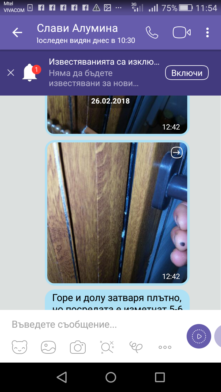

От снимките ми се струва, че летящият делител е изкривен, т. е. не е монтиран правилно.
evrokoma - специалист
Не знам кое е криво но когато монтираха вратата с голям зор вкараха стъклопакета,буквално разпъваха с ранга което още тогава ме усъмни.дограмата е монтирана преди 4 месеца така че сега е момента ако проблема е в монтажа или изработката да си предявя претенциите си :x
tarlyo - специалист
Стъклопакета си е добре, така се остъклява. Сложи един мастар на крилото, да видиш дали е криво.
Здравейте, преди 8 месеца смених дограмата - Aluplast Ideal 4000, обков Мако, троен стъклопакет, златен дъб. Всички крила се изкривиха, като посредата се отваря фуга, между 2 и 5 мм. Крилата на вратопрозорците се затварят с голямо усилие, като се разминават и насрещниците. Могат ли да се оправят крилата ? Фирмата за монтажа е Алумина 91 -Бургас, дограмата била изработена по поръчка в София.
