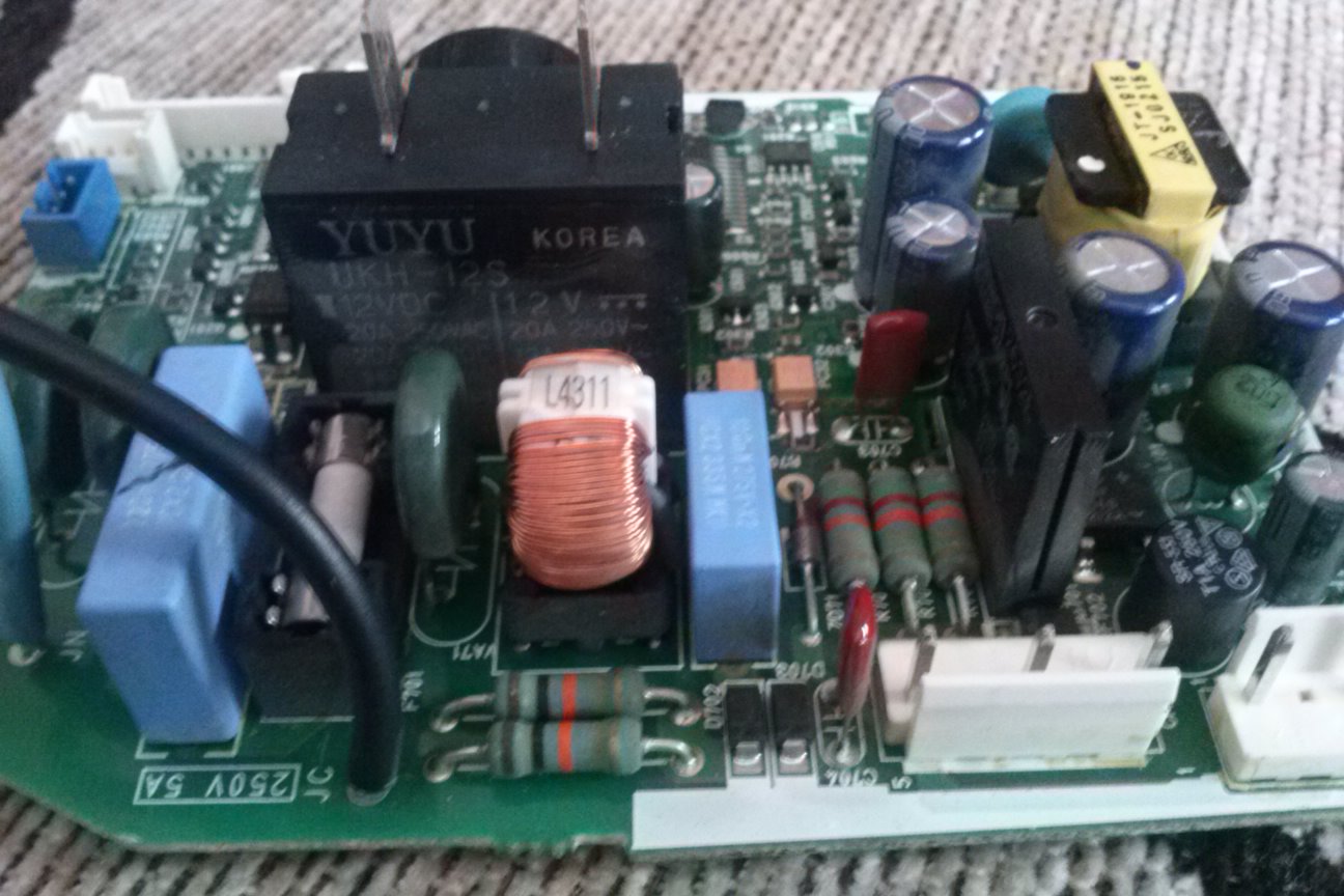

Просто отказа, нишо не свети по вътрешното тяло.
Предполагам проблем с електрониката предполагам,свалих платката от вътрешното тяло огледах я видях една бобинка цъфнала, ако някой е имал подобен проблем моля споделете прилагам и снимка .
MamaMy - майстор
Премери ето този предпазител дали е здрав, както и бубината дали е прекъснала!
Щом се е споминала бобинкта, почти сигурно е отлетял и ШИМ-ът TNY255.
ba4e77 - помощник
здравейте,някой знае ли как да открия тази бобинка по магазините за електроника ,никъде не я намирам,има надпис 502 к
Индуктивността е 5mH. Мисля че и с 4,7 ще стане:
вертикални дросели
ba4e77 - помощник
здравейте,да ви кажа какво постигнах, предпазителя 1А наистина беше прекъснал,смених го смених и чипчето tny 255,както и един грец,пробвах климатикът тръгна за малко бобинката светна и пак спря и сега не мога да открия тази бобинка никъде все едно е незнам какъв елемент,ако някой може да помогне ще съм много благодарен.
MamaMy - майстор
Ами когато се ремонтират импулсни захранвания си има процедура на първоначално пускане и тест. Използва се последователно вързана крушка която при късо или претоварване в захранването просто светва, но нищо не изгаря. Ако нямате достатъчно знания и опит, идете в сервиз. Това не е за вас. :)
