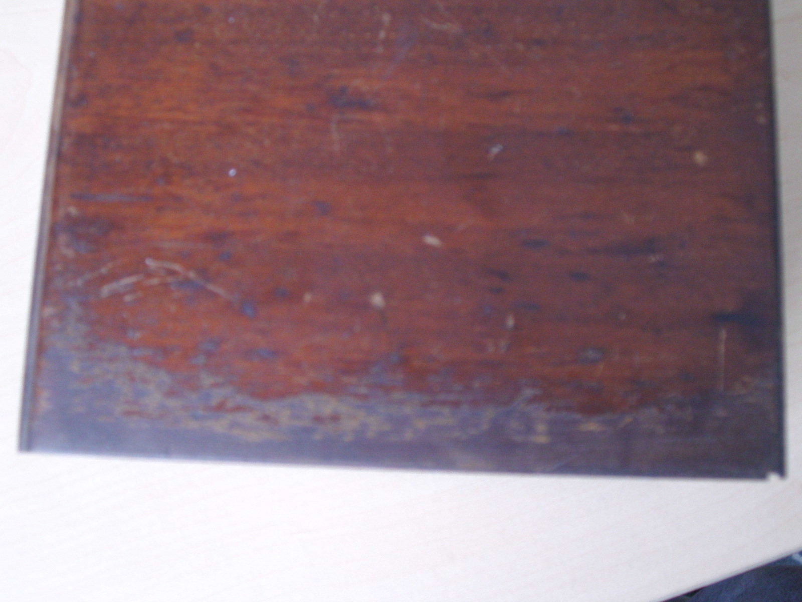

10 мнения в "моля за съвет!как мога наи добре да го въстановя."
EDI
- Мнения: 10107
Такава дървесина се работи нежно на ръка и с любов.Хващаш дървено трупче и шкурка 80 и на ръка сваляш покритието, после със 150 и нагоре започваш да шлайфаш, после лак.Няма начин да не свалиш старото покритие.Ако ти е голяма площта, може и с виброто, без много натискане, само колкото да свалиш стария лак, но на ръка си е друго.
housedoktor
- Мнения: 1977
Без шлайфане няма да се размине .
- Мнения: 4
- Мнения: 4
- Мнения: 4
pipilica
- На линия
- Мнения: 1899
Каквото и да правиш винаги ще има разлика с останалите вратички. Клепането с байц е голяма разправия да го направиш еднакъв целия детайл, трябва си ръка дет се вика, най-добре си намери една дъска и потренирай на нея.
Като шлайфаш вратичката махни прахта с четка, парцал но не пипай с пръсти щото някой път като минеш с байца и става отпечатък.
