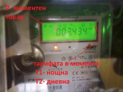

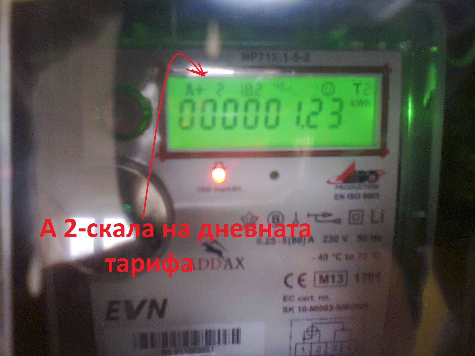

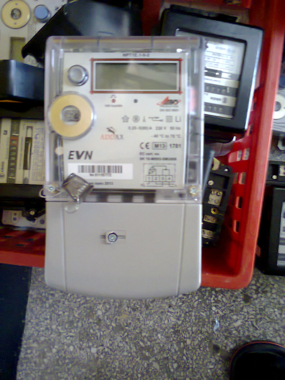

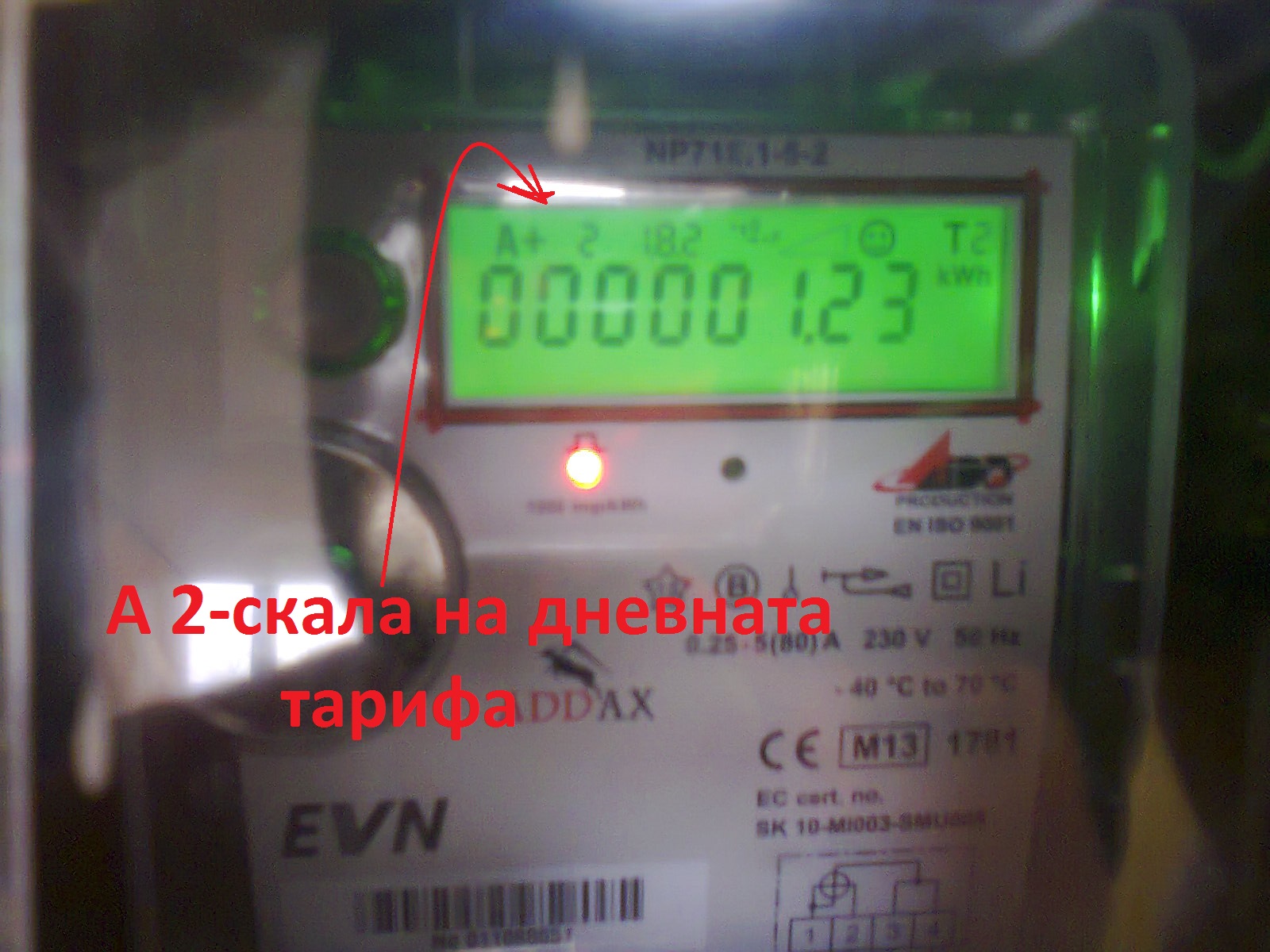

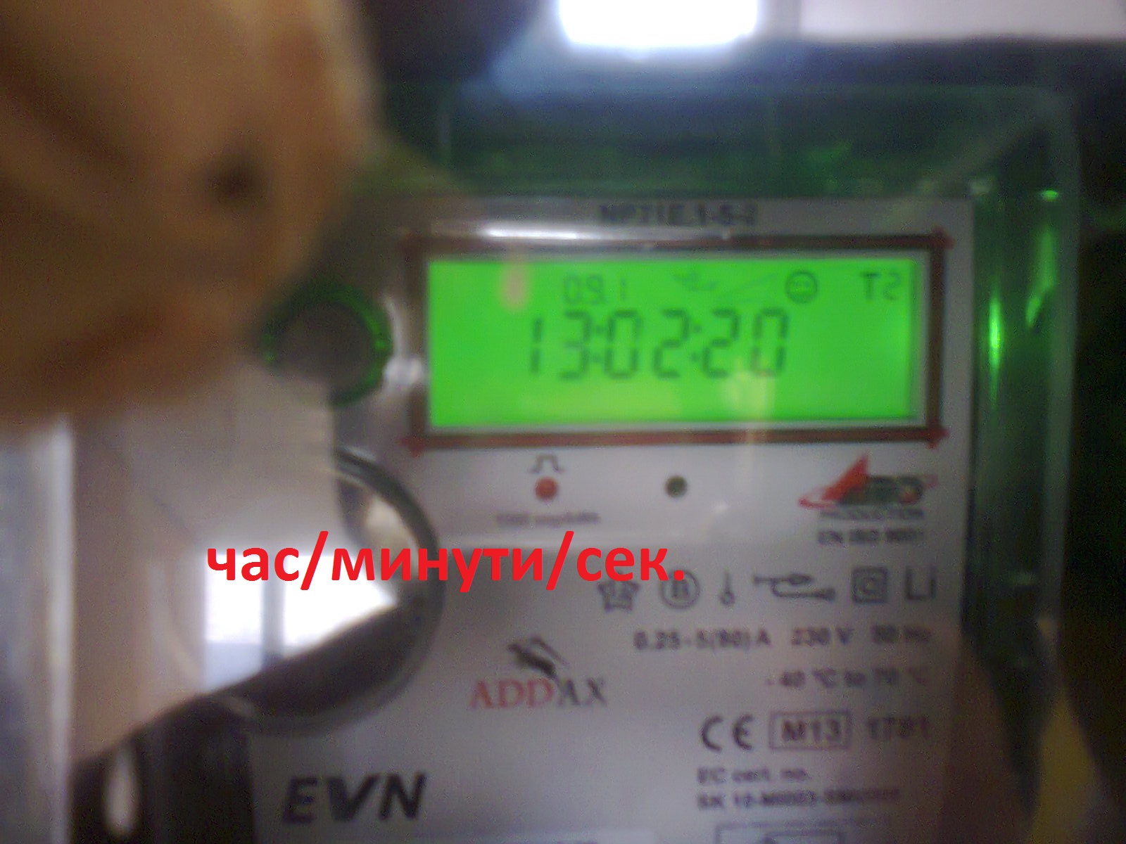

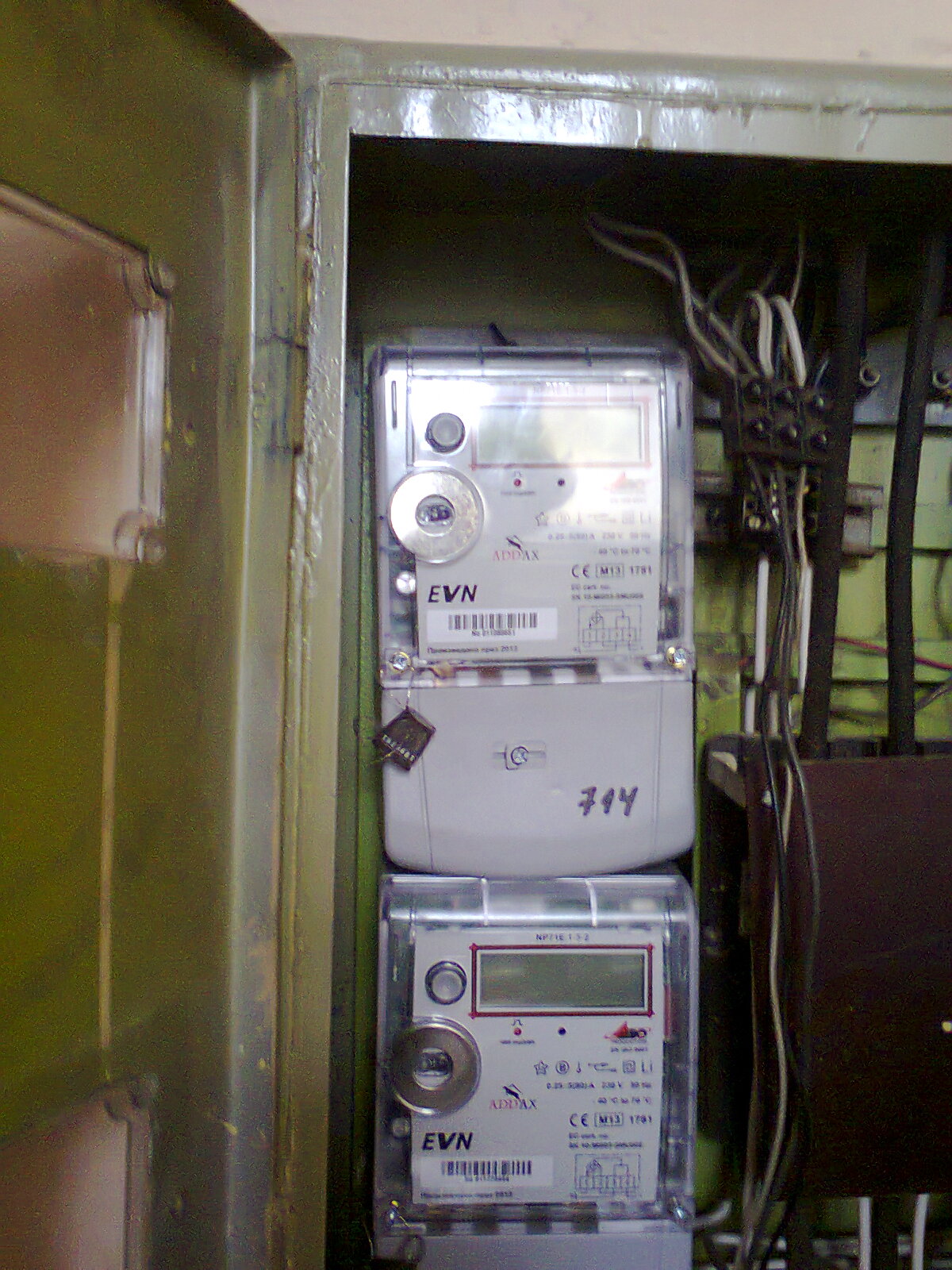

Ето пристигнаха топли топли.
Разпитах подробно техниците на ЕВН, електромерите се управляват
и са в постоянна връзка чрез електрическата мрежа със сървър
монтиран в трафопоста, а той е свързан с централният сървър в Пловдив.
Перспективата е след време ЕВН да предложи услугата доставката на
интернет по ел. мрежата.
Също така разбрах че НЕК изгражда информационна мрежа за пренос
на данни в цяла България, като заменя мълнезащитните проводници
на високоволтовите електропроводи, с такива с вградени оптични влакна.
Ето и фотото.
Ето и фотото.
Последна промяна от antonioven на пет фев 07, 2014 2:43 pm, променено общо 1 път.

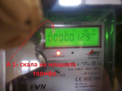

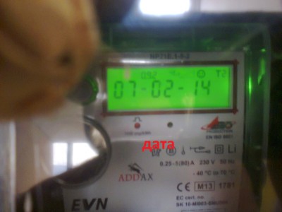

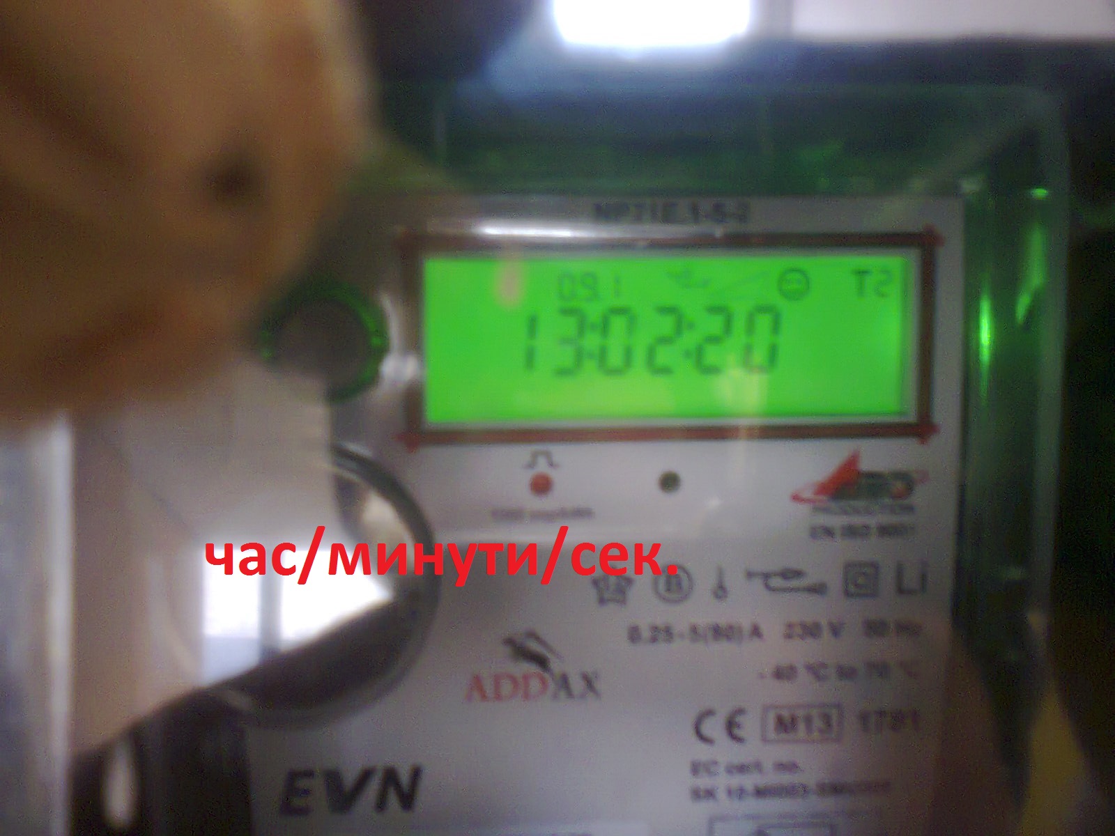

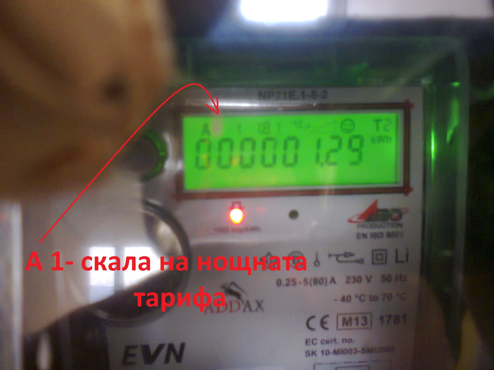

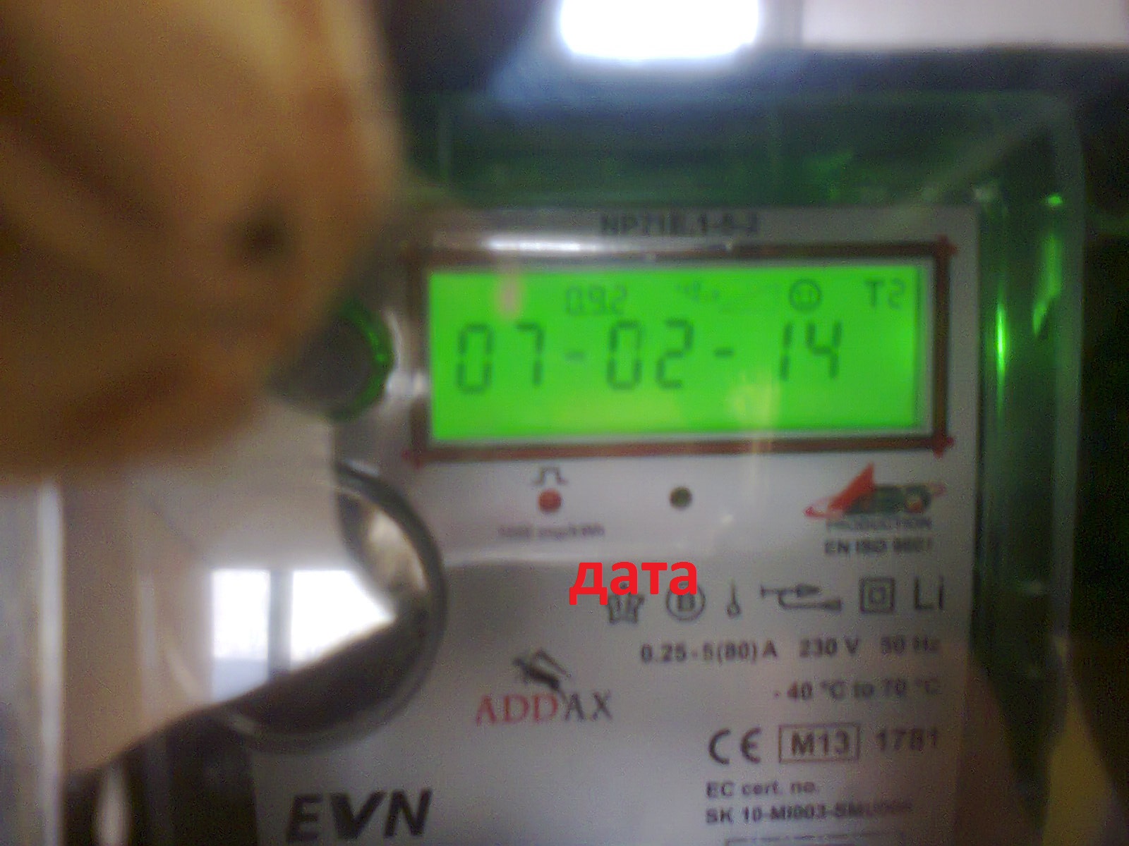

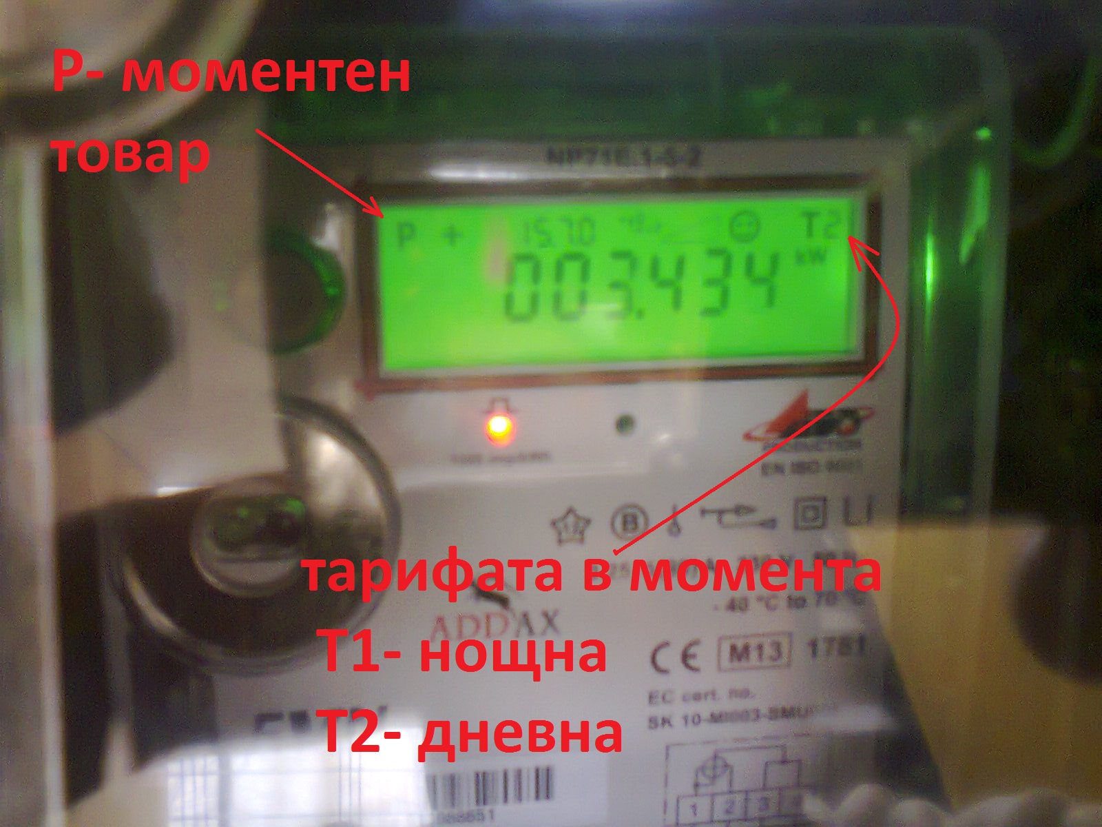

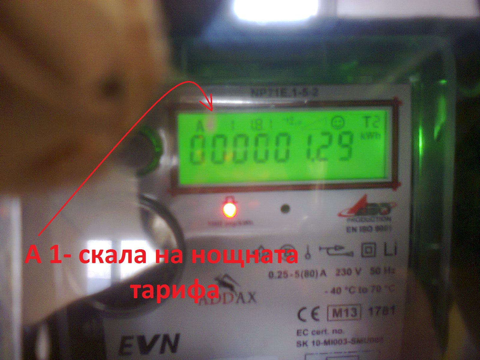

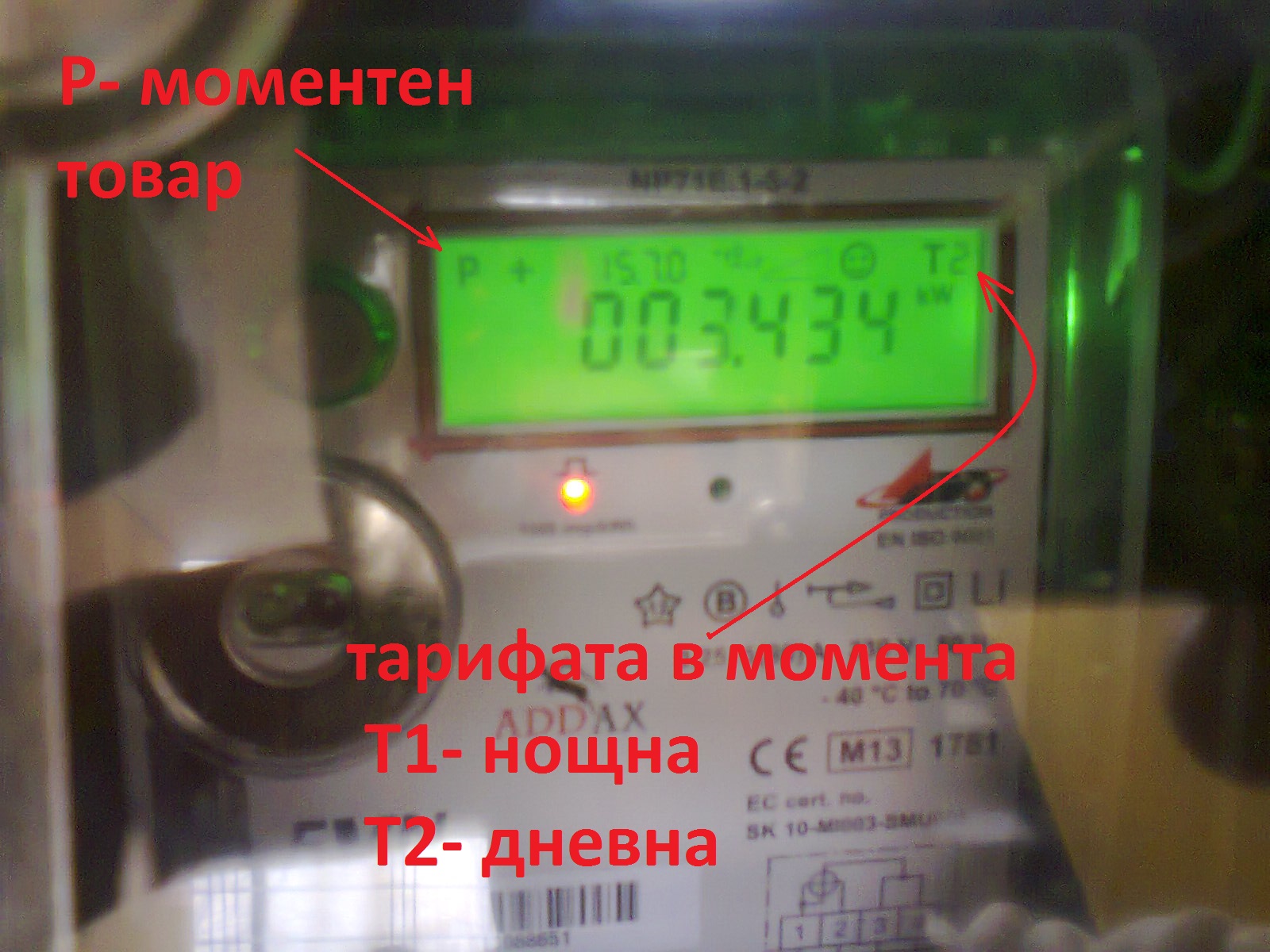

Извинявам се, не успях да кача останалите, ето и тях.
И малко да ви развеселя, един съсед живо се интересуваше
кой ще плаща тока за подсветката на дисплея
на електромера.
на електромера.
- 1
- 2
