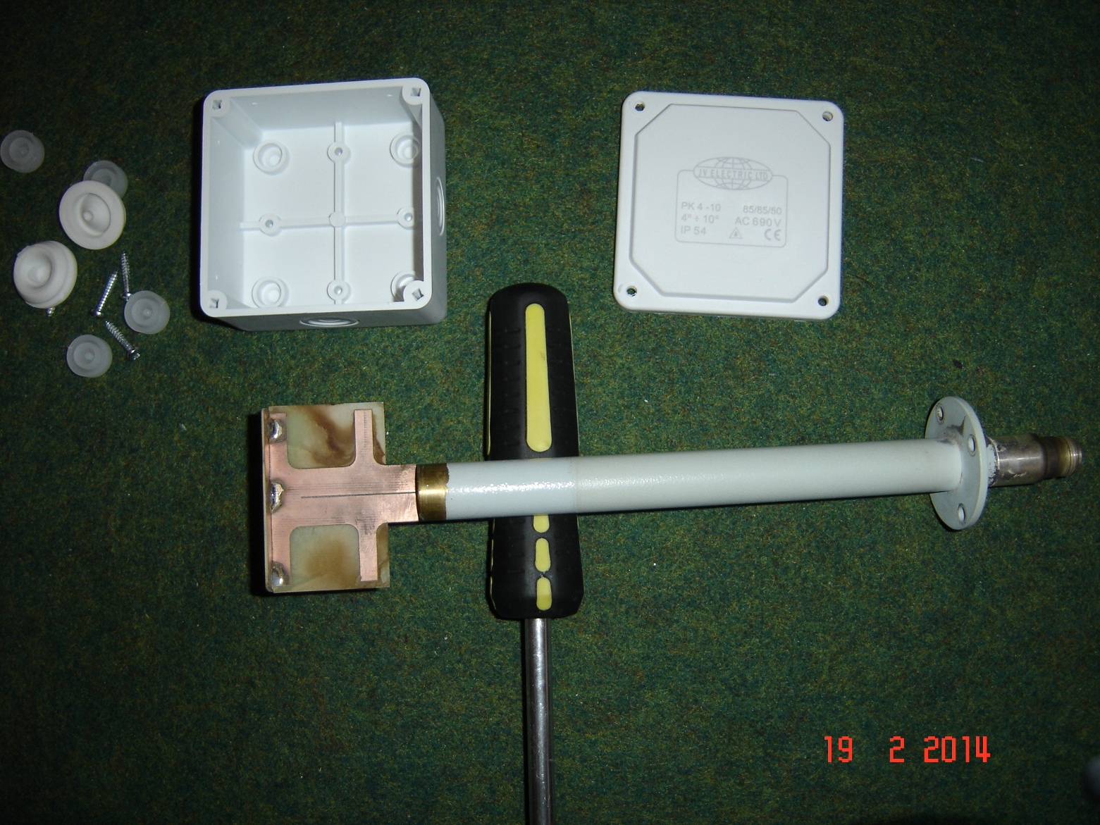

Този облъчвател ако е фабрично произведен не е ли предвиден да работи на атмосферни условия? Какво се разбира под добър изолатор за микровълните - да минават през нея почти без загуби ли? За каква честота става дума? Може ли снимка на облъчвателя ( размери ). Не става ли някоя кутия, която се отваря на две еднакви части и да се мисли само за някакво изпиляване за средната част и след това изолация?
Параболична антена на ЕлкоСтар, 2.4 гигахерца. Облъчвателя е добре замислен, само дето изолаторната му пластмасова кутия е пълен боклук, разпада се в почти 100% от случайте, просто ускорено изгнива. Сега ще снимам и прикача снимка.
Да, номера е микровълните да минават с минимални загуби през кутията, затова тя трябва да е от добър изолатор за микровълните. Дано сме полезни на колегите и тази идея за рециклиране на добрата антена послужи на повече хора.
Идеята за симетрична кутия, отваряща се на две части бе и моята идея. Почти сигурно ще стане с тези кутии, които имам под ръка /85х85х50/, ще стане 85х85х100. Малко обемно, но не е фатално. Белята е, че ще трябва да сложа доста дълги винтове да закрепят двете кутии лице в лице. От винт дълъг 25мм минавам на винт 110мм. Дългите винтове във фокуса на чинията, точно пред облъчвателя не е много добра идея за съжаление.

Тази ПКОМ кутия предполагам ще изгори по-бързо и от оригиналната. Ако повечето от старата кутия стои, минавай отгоре със шкурка и го омажи отвън с виброкит. Той е със стъклени влакна в него. Може да го напластиш колкото си искаш. После външното оформление си е по твой вкус.
Метални болтове във фокуса не са добра идея. Ако останеш на ПКОМ хората са измислили пластмасови болтове.

Оригиналната кутия се разпадна само като я погледнах, напълно изгнила.
Ако успея да намеря разтворител за поликарбоната - минавам на него. Мерси за инфото за ПКОМ кутията, не съм ги ползвал до този момент и не зная колко издържат на слънце.

Тази кутия http://www.cablecommerce.bg/shop/bg/pro ... -3211-0003 е доказана на слънце от много интернет доставчици :-D
Ако случайно не се справиш с поликарбоната...
Тази да. Май съм мяркал такива. Иначе обикновените си горят.

Супер! Радвам се на идея доказана в практиката, разгледах страницата, има и същия размер без щуцери - по-удобно в моя случай. Как се затварят тази кутия? Не виждам винтове.
